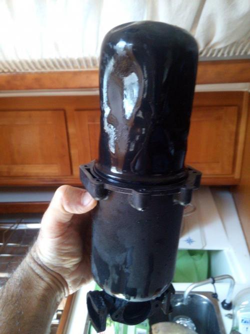

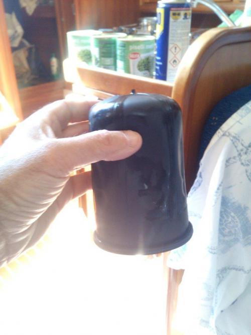

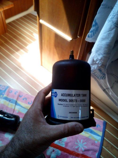

Ciao a tutti, notavo da un po' che l'autoclave partiva troppo spesso e al minimo uso d'acqua, segno che il "polmone" non funziona più.
Pensavo fosse semplicemente scarico, invece la membrana/vescica/palloncino interno è andata (piccolo taglio).
Da una ricerca sul web non esiste il pezzo di ricambio di questo accumulatore (Jabsco mod. 30573), bisogna comprarne uno nuovo e costa tra i 120 e i 160 euro.
Oltre ad essere Ligure, è contro la mia indole anti-consumistica buttar via una accumulatore completo per un piccolo taglio sulla membrana.
Provo a ripararlo con toppa da camera d'aria (il materiale pare lo stesso)?
Altri suggerimenti?
Allego foto per spiegare meglio.

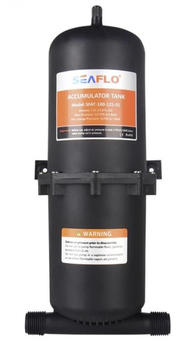

Io ho appena montato il vaso di Seaflow
funziona bene, dovrebbe essere 0,75 litri e costa pochissimo

Ieri ho provato a mettere aria nel polmone jabsco, e aprendo rubinetti è uscita dell'aria per cui penso sia andata la membrana del jabsco 30573-0000.

EDIT: avrei trovato questo vaso SEAFLO:
https://www.amazon.it/LIGHTEU%C2%AE-memb...gQT=0&th=1
che sembra identico alla jabsco ma costa solo 30/40 euro. esperienze?

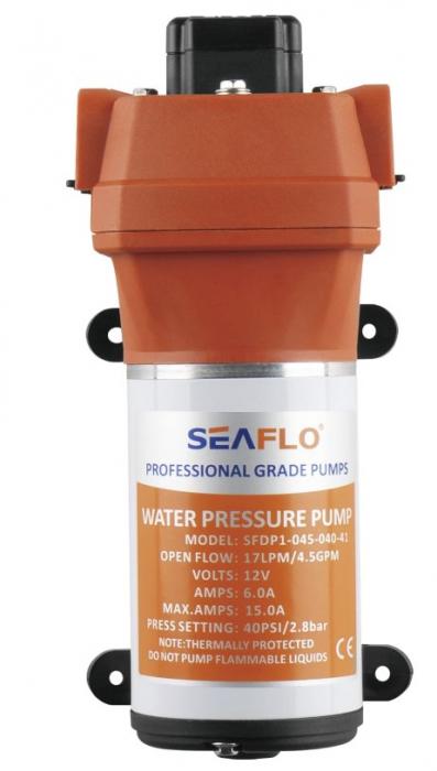

inoltre, siccome sto pensando di cambiare anche la pompa, avrei visto sempre SEAFLO questa, che sembra identica alla mia jabsco da 40psi, ma è al contrario, cioè ha i tubi sopra invece che sotto:
sapete se le pompe dell'acqua dolce possono essere montate indifferentemente con gli attacchi sia in alto che in basso?

Allora, a me la riparazione della membrana a tazza ha tenuto. E stiamo aprlando di 4 anni.
