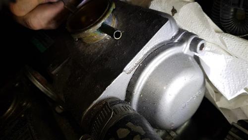

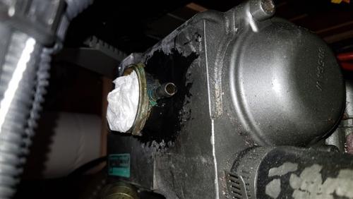

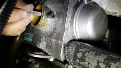

Amici ecco finalmente una soluzione non troppo professionale, ma al momento la piu' veloce ed indolore, dopo piu' ripensamenti ho optato per una resina bicomponente
professionale, usata in carrozzeria per unire le parti metalliche dove la saldatura e' improponibile , come da foto allegate ho pulito accuratamente la zona da trattare
ed applicato il prodotto che in una notte ha polimerizzato alla perfezione.
Ho testato per una intera giornata ed al momento nulla si è mosso, speriamo duri almeno per farmi passare la stagione poi inesorabilmente mi toccherà
smontare e portare dal radiatoriosta.....
Grazie a quanti mi hanno supportato con consigli ed idee....
