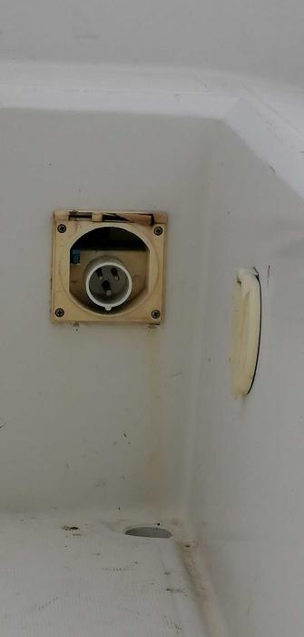

Buongiorno a tutti, siccome lo sportelletto che chiude la presa 220v della varca si é rotta, vorrei cambiare tutta la presa. Via llego foto del tipo. Dove posso trivarne una uguale e/o compatibile?
Grazie a tutti.
Adriano

Prova a digitare su google " presa corrente esterna per camper "

Tipo questa...
https://www.amazon.it/Schwabe-collegamen...8216&psc=1

Grazie, sembra proprio la stessa

Ma secondo voi questa presa di corrente, che è allegata a questo 3d, avendo i poli cilindrici che si sposano bene con le prese industriali non è nettamente migliore di quella che troviamo sempre montata sulle barche e che è a lamelle? Almeno nel mio caso sembra che non bacino troppo bene il maschio con la femmina.
Non riesco ad incollare il link ma penso che ci siamo capiti.
Inoltre in caso di rottura del cavo di collegamento qualsiasi prolunga industriale è compatibile mentre nel caso delle lamelle siamo obbligati a comprare accessori nautici con aggravio dei costi.
Che dite?

[/quote + 1 prese a norma CE a tre spinotti le trovi in qualsiasi negozio di articoli elettrici.

Le trovi anche ben fatte ad un prezzo terreno, non essendo “nautiche”.

Pepe tu che sei esperto cosa ne pensi dal punto di vista della trasmissione della corrente?
Quella con i poli cilindrici dovrebbe avere più superficie di contatto di quella classica nautica a lamelle? Grazie

Credo che in entrambi i casi la superficie di contatto sia più che sufficiente. Uso quella industriale perché costa decisamente meno dell’altra e si infila senza problemi nella presa. Ho 2 cavi per la 220 (3x2,5 mmq.), uno da 10 metri, l’altro da 20. Posso decidere molto facilmente quale è più utile usare per arrivare alla colonnina. Se poi è lontana li uso entrambi.

L'argomento mi interessa, ma non capisco se sono ermetici, in caso di pioggia ecc.ecc.
Qualche tecnico puo illuminarmi'

Queste "spine" sono da molto tempo l'unico sistema certificato per collegare i mezzi ricreazionali, e mutate dalla cantieristica edile.
Non sono ermetiche, ma a prova di acqua per la loro conformazione.
Occhio che occorre una spina da pannello e non una presa come normalmente si usa fare, ecco perché sono state studiate appositamente per i mezzi rv.
Prezzo dai 12 ai 20 euro e ti togli il pensiero.
