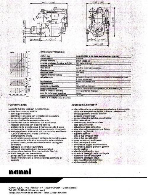

Ho trovato on line una scheda tecnica che riporta come peso del motore 362 Kg.

E c'hai . ho trovato 330 kg!!
Mi sembra sinceramente uno sproposito tanto da pensare a un refuso, ma sarà . sembra strano perché è pure turbo se non leggo male.
In ogni caso la procedura resta quella, piuttosto che demolire il gradino smonterei qualche pezzo del motore...

Ho anche io il Nanni-Mercedes 4-180 sul Comet 420, da un datato depliant che allego risulterebbe un peso del motore, completo di invertitore, di 240 kg.
898989

(27-05-2021, 21:18)RMV2605D Ha scritto: Ho anche io il Nanni-Mercedes 4-180 sul Comet 420, da un datato depliant che allego risulterebbe un peso del motore, completo di invertitore, di 240 kg.
Ok, 240 kg mi sembra già più ragionevole, tolto l'invertitore siamo sui 200 kg...
