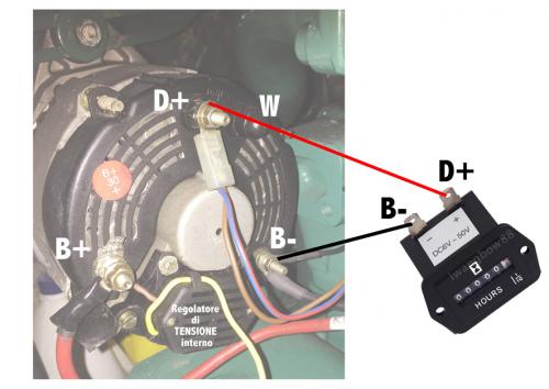

Santicuti,
io ho fatto cosi' con il tuo stesso motore:
D+ al positivo del contaore
B- al negativo del contaore
Unica differenza, io uso un contaore analogico, non azzerabile.
Ho un alternatore Valeo (regolatore di tensione interno)con:
B+
D+
W (non ho attaccato nulla)
B-
(Questo messaggio è stato modificato l'ultima volta il: 09-06-2021 12:11 da bobspiderman.)

grazie della risposta ... come ho accennato prima, sul mio alternat (forse non orginale) non riesco a trovare il d+ (forse occultato da qualcosa), per cui ti chiedo la cortesia, se ed appena sarà possibile, di farmi una foto del reto altrenatore dove hai fatto i collegamenti

Ciao Santicuti,
spero di poter allegare il file.
In caso negativo, inviami un messaggio privato.

Ciao Tommaso,
di niente.
Roberto
