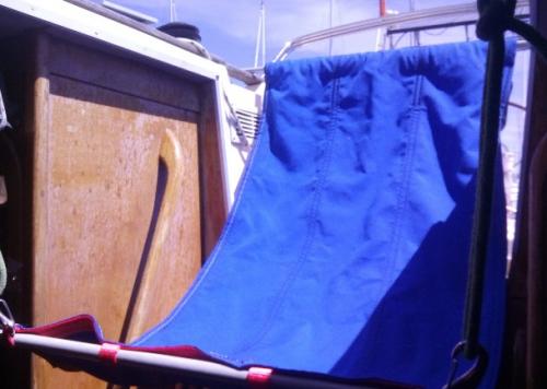

Sdraietta per stare di guardia quando piove, tirando su la capottina (che nella foto non c'è).
Sopra è libera di scorrere, basta spingere di lato e si entra/esce senza problemi anche tutti vestiti; c'è anche in inserto in gommapiuma espansa per non cozzare con la testa contro la sbarra.
Tela con armatura sottostante in fettuccia, non sia mai cedano le cuciture Big Grin

Bella, Moitissier direbbe che è "macaco", quindi poca spesa e molta resa.
Roba per gente che naviga sul serio, mica velisti del sabato pomeriggio come me!26

Rob l'idea e' simpatica, certo che se per sfiga ci fosse un mal funzionamento nel sistema di ancoraggio, vai indietro cadendo da una altezza notevole. L'osso del collo nella migliore delle ipotesi ce lo lasci .

L'idea è buona, i difetti che ci vedo io a parte il rischio di caduta e l'ostacolo per chi vuol uscire dalla cabina, sono lo sguardo orientato verso poppa e la possibilità di addormentarsi.

Girare le spalle alla prua non è cosa buona.Sicuramente avendo la possibilità di metterla
all'incontrario sarebbe una bella soluzione.

Io lì ci metto una sedia pieghevole. Schienale rivolto verso poppa se navigo. Verso prua se pranzo in pozzetto con più di 6 persone.....
Ci va a misura, se non serve o se si deve scendere in dinette si apre e chiude in un attimo.

Sì se si rompesse addio... oddio c'è la tela, cucita sotto griglia di fettucce con rottura a 2ton, la sbarra se ci salgo sopra con un piede neanche flette, però sì ci aggiungo qualche altro rinforzo trasversale, e anche una sicurezza magari in cima andando ad attaccarsi nella rotaia del trasto lì davanti.

L'unico appunto che hanno già fatto: di guardia in movimento direi di no (non auguro a nessuno una rogue o una porta-container da dietro!), ma di guardia in rada facendo una pennichella, mi sembra ottima.

bho! in navigazione io non dormirei tranquillo con una guardia svaccata su quello sdraio che vede a malapena ciò che succede a poppa....ammesso che sia sveglia...
Sulla guardia alla fonda, vabbé, meglio che niente Smile

Mi rendo conto di aver sbagliato il titolo, non è tanto "di guardia" quanto proprio per starci stesi/dormirci in navigazione quando piove. Parlo di navigazioni in cui una sola persona (sia solitario sia con equipaggio nullafacente) deve fare tutto quanto, quindi trovare anche -orrore- periodi in cui bisogna riposarsi, siano i 20minuti o i periodi più lunghi di sonno profondo in cui non si è di guardia personale attiva (e dopo 24 ore non c'è nessuno che possa resistere sempre sveglio, salvo in stato catatonico con capacità cognitive in crollo). In genere sto steso in pozzetto, quando piove molto (o onde) mi sono ritrovato a proteggermi accucciato in quel quadrato di legno davanti al tambuccio ed è una sofferenza, almeno così si allungano le gambe e si è immediatamente pronti a agire se bisogno. Smile
Poi chiaro c'è che si mette in pigiama e va a dormire, a ognuno il suo.

Non ci avevo mai pensato, pur utilizzando già se serve lo spazio del gradino proprio per le guardie "bagnate".
Con i dovuti accorgimenti per non piombare giù, la trovo una idea interessante senza se e senza ma: per barche senza DH, quando piove è l'unico posto dove si sta realmente al riparo e questa soluzione risolve il problema di dove poggiare la schiena aumentando di molto il comfort.
Se si ha necessità di guardia continua (e se uno sta li è evidente che sta navigando in una zona di traffico o vicino ad una costa) meglio stare già fuori anche se girati verso poppa

Ma è comoda?
Ci sto ragionando da un po’ senza grandi progressi. Penso sia il posto migliore per la guardia in solitario, perché il più riparato e posso vedere sotto il Genoa (orientandola a prua, ma così perdo l’appoggio per i piedi).
Ero sul punto di comprare una ‘poltrona sacco’ per provarcela, poi il mal di schiena è migliorato e il genn ha conservato il suo posto nel gavone
Seguo gli sviluppi con interesse

Bella, ma avete notato che quasi tutte le barche a vela hanno lo schienale nel pozzetto rivolto a poppa e quando si naviga la notte con
l autopilota, bisogna alzarsi e girarsi a vedere......Ma non potrebbero fare due schienalini dietro la capottina per stare comodi nella giusta direzione sti architetti!!
Un anno prima di traversare, quando lo facevo spesso, recuperai una poltrona di una macchina che avvitai su un compensato marino e la misi nel pozzetto di poppa per timonare, messa giusta cosi' , appoggiata, mi sfotterono tutti, avevo 5 di equipaggio....dopo 2 giorni litigavano per sedercisi sopra...ovviamente duro' solo il tempo di traversare e la buttai via

Bella, bell'idea! Peccato che funzioni solo per chi ha un pozzetto a filo col tabuccio, ma invidiabile! L'hai usata, o è ancora un prototipo?
L'idea di sailing uma è carina ma non è applicabile per barche piccole IMHO perché si esce dalla protezione dello spray hood e resta il punto del pozzetto a filo, a meno che non si faccia come quel tipo che ho visto online una volta che si è inventato un inserto di legno da mettere nelle rotaie della ghigliottina, e che ha una forma a T - in altre parole, crea una seduta meno segachiappe...

le immagini restano piccole, mi sembra ne abbiano due, no? Una trasversale dove lei sta seduta, immagino sospesa all'interno, e una dove appoggia la schiena. Se uno vuole entrare/uscire in fretta mi sembra un po' salto a ostacoli.
Provato ora a invertire di senso la mia: la sbarra inferiore si potrebbe anche togliere, però sopra per passare è un casino c'è la sbarra di traverso; anche togliendola e mettendo solo due tiranti in laterale bisogna comunque scavalcarli o passarci sotto.
Il vantaggio della sbarra superiore verso l'avanti è che uno può scostare il tessuto da un lato (come le tende di casa) per passare; certo però la visuale è all'indietro, almeno per me è secondario, l'idea è di restarci proprio a sonnecchiare quando indispensabile e per il minimo tempo possibile (altrimenti starei steso in pozzetto quindi senza vedere comunque niente), pronti a saltar su se ci sono gli allarmi.

Non male la soluzione di Uma, essendo tessuto e cuscini penso che si sposti facilmente sulla tuga, ma non hai sostegno per la testa.
L’ideale sarebbe una struttura rigida tipo sdraio, da ripiegare su un lato

Si potrebbe, invece di fissare la sbarra, farne una estremità pivotante, quando uno passa alza solo uno degli estremi, tipo passaggio a livello. Certo poi tocca fidarsi che apri chiudi apri chiudi l'attacco tenga sempre.
Comunque, studi su ergonomia e tutto, come piazzare l'alluce del timoniere e compagnia, e poi quasi nessuna barca standard offre soluzioni per stare di guardia comodi e protetti mentre la barca va col pilota. Quando fà bello e voglio star fuori guardando verso l'avanti, metto un salvagente (di quelli antichi in espanso) a metà fra sedere e schiena per appoggiarmi all'angolo incurvato del pulpito di poppa, posizione bellissima si vede tutta la barca Smile
