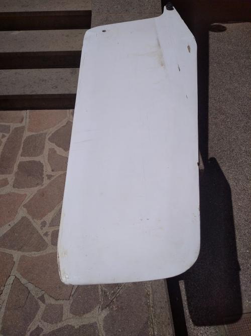

Buongiorno tutte/i
sono nuovo su questo fantastico mondo della vela ed ho avuto la fortuna di ricevere un 470 come prima barca a vela, con la quale ho già fatto alcune uscite.
C'è però un problema che devo risolvere e prima di fare pasticci vorrei chiedere un vostro consiglio sul modo migliore per fare bene un lavoro definitivo.
La deriva è comandata da un circuito chiuso, cioè una sola cima apre e chiude.
Ma è durissima da azionare specialmente i primi gradi, poi allenta. Stessa cosa oer chiuderla nella scassa al rientro o in andature di poppa.
In pratica la parte più spessa vicino al perno struscia sulla scassa.
Ho quindi deciso di smontarla per fare una revisione completa.
premesso che cambierò la cima, la mia domanda è sul trattamento da fare e sui prodotti da utilizzare/ non utilizzare
il materiale è legno ma rivestito da una vernice bianca, non so se sia gelcoat oppure flatting o altro ancora, in alcune parti il materiale protettivo è screpolato e si intravede il legno.
come la trattereste voi?
in naticipo ringrazio chiunque volesse lasciare un suggerimento
saluti e buon vento
StefanoQuesto contenuto non e' visualizzabile da te Ospite. Se vuoi vederlo, REGISTRATI QUI .

Credo che la tua deriva si sia un po' gonfiata, probabilmente la verniciatura non è più integra.
Come stanno le strisce di gomma o plastica che chiudono sotto? A volte si piegano all'interno e frenano lo scorrimento.
Perchè non ti piace il circuito chiuso?

a me piace il circuito chiuso ma deve funzionare bene, l'ultima volta sono uscito con 10 nodi, prima di abbassare la deriva ho scarrocciato talmente tanto che stavo per finire sul molo.. (considera che sono alle prime esperienze, non ho ancora piena padronanza al timone ed ero da solo)
le strisce sotto le ho già sostituite perchè le vecchie erano andate, ma era già dura prima del lavoro quindi posso escluderle.
Io farei in questo modo:
carteggio con grana 100 ma non fino a legno vivo, quel tanto che basta per togliere la vernice screpolata rendere la superfice para e assottigliare la parte più spessa che è quella che frena il movimento all'interno della scassa.
Poi verniciatura, ma con quale prodotto? deve essere isolante idrorepellente ma allo stesso tempo sottile (che non aumenta il volume altrimenti sarà sempre frenata) e sopra tutto compatibile con il vecchio prodotto (che non so cosa sia) probabilmente quello originale da cantiere.

un po' di terminologia: la ghinda è il cavo d'acciaio dentro linferitura del fiocco, che metti in tensione (con apposito paranco) e determina la tensione di tutte le sartie. lo strallo quando metti in tensione la ghinda si scarica e va in bando.
quando metti in tensione il rig (cioè alberatura sartie ghinda..) può succedere che la barca si "chiuda" lateralmente, è frequente con le barche vecchie. da cui la mia domanda. se succede anche con le vele ammainate, allora hai un problema di spessori. può essere:
- la deriva che si è gonfiata, se di legno e mal tenuta
-uno degli spessori della scassa che si è staccato e incastrato
-una delle lamelle che si è girata all'inverso e fa attrito (già detto più su)
prova a smontarla e vedere cosa succede. in teoria dovrebbe scorrere con un minimo di attrito e con maggiore difficoltà di bolina (ma sempre maneggiabile a mano o a pedate), per via del carico laterale.

ADL precisissimo, spiega quel che cercavo di dirti sulla flessione dello scafo sotto il carico del rig(= armo in italico) ma da come la racconti sembra davvero il legno gonfio. Se puoi metterlo ad asciugare bene se no rischi di perdere tempo e fatica, fai attenzione che non svergoli messo in piano, meglio se lo tieni verticale.
Forse per un lavoro radicale puoi aspettare fine stagione...
Quanto alla vernice dipende se vuoi una bicomponenete o una più semplice la scelta è ampia, quello che discrimina il risultato è la preparazione del fondo=oliodigomito30

Avevo anche pensato di farla a fine stagione ma era troppo difficile da gestire e mi dava fastidio in manovra.
Al circolo dove ho la barca mi hanno consigliato di portare a legno vivo, 2 o 3 mani di impregnante e poi flatting.
Comunque l'hai riconosciuta è cantieri Roga

Bene, la barca ti farà divertire e ti insegnerà molto pur lasciando buoni margini di errore.
Portare a legno sì, ma non userei flatting e impregnante, cercherei una più dura
protezione, credo che l'originale fosse smalto bicomponente, se non gelcoat.
Direi che una volta scoperto il legno secondo lo stato estetico potresti semplicemente dare tre o quattro mani di epossidica che è trasparente e impermeabile, coprendola poi con una mano di protezione per i raggi uva, oppure una colorata che resiste. Prima di decidere fatti una ricerchina su cecchi.

Alla fine smontando e iniziando a carteggiare mi sono reso conto di due cose:
1 non è messa poi cosi male come immaginavo
2 il prodotto applicato all'origine è ancora ben saldo su quasi tutta la superficie
Quindi ho deciso per il momento di fare un intervento superficiale per poter utilizzare al più presto di nuovo il "mio giocattolo" e rimandare al futuro questo lavoro.
Molto interessante i cicli di verniciatura cecchi, è tanta roba!
Grazie 1000 a tutti per i consigliQuesto contenuto non e' visualizzabile da te Ospite. Se vuoi vederlo, REGISTRATI QUI .

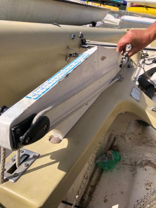

Cito: " ....Ma è durissima da azionare specialmente i primi gradi, poi allenta. Stessa cosa oer chiuderla nella scassa al rientro o in andature di poppa."
Dico la mia: potrebbe essere che il circuito della deriva "lavori-male", per una questione di angolo !
Domanda: ti appare sia la deriva(la pinna di) originale oppure è stata rifatta ?
Potrebbe essere che "abbiano taggliato" un pezzo della deriva Xkè impicciava in pozzetto !
Se osservi bene " quel giro" col bozzello lavora male, anzi non lavora a dovere.
Sarei dell' idea di suggerirti:
- va a vedere un 470 da regata;
- esegui, come da foto la modfica.
Se esegui tu stesso i lavori sul 470, Imho, è bene considerare costi/benefici.

Tranne particoli casi le derive, come il tuo 470, non sono dipinte con smalto.
Si applica sia esternamente che in pozzetto il gealcoat che è , forse già sai, è un resina poliestere /vinilestere bi-componente con aggiunta di opaccizante e colore bianco.
Non so, o meglio non dici quanta manualità hai nei lavori di carpenteria.
Imho, è meglio il gealcoat.
Forse, potrebbe apparire + complicato da applicare ( se hai piacere ti svelo tutte le operazioni), rispetto lo smalto, che anch' esso sarà bi-componente.
Ma il gealcoat dura molto e molto tempo negli anni.
