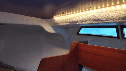

Ho tolto infine la tappezzeria, rimosso la colla (un lavoraccio infame, specie perché senza corrente ho usato una spazzola su avvitatore e pure olio di gomito), messo il primer, stesso lo smalto poliuretanico bicomponente semilucido at effetto bucciato della Stoppani.
Risultato: mi accontento come resa, molto bene igienicamente.
Secondo me hai fatto bene, il video citato sul fantasia l avevo visto e mi sembrava molto istruttivo, io facendo una prova dopo aver tolto la colla (senza grattare probabilmente solo con acetone o acquaragia) poi, senza stuccare come hai fatto tu, ho messo dello smalto per termosifoni che sulla murata Dell opera viva ha tenuto molto bene, sulla parte della tuga esposta al sole si è seccato e sgretolato. Se non hai bisogno di coibentare e spartanamente parlando non ti importa Dell estetica perfetta mi sembra preciso Wink
