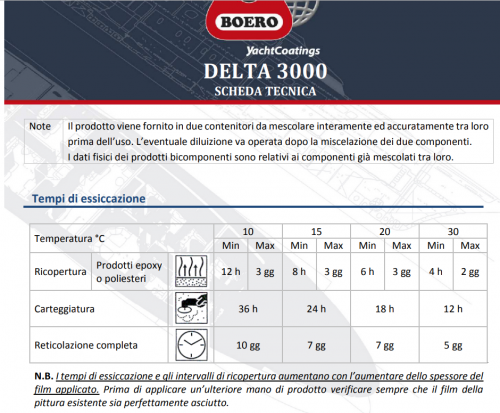

Tornando al lavoro della chiglia, sulla scheda tecnica del primer epossidico c'è scritto che i due componenti vanno mescolati interamente prima dell'uso.
Posso ignorare serenamente questa indicazione e fare modeste quantità alla volta utilizzando il rapporto di miscelazione indicato di 4 a 1 ?
La scheda indica poi tempi di ricopertura con 15° di temperatura di minimo 8 ore e massimo 3 giorni. Quindi, devo dare lo stucco epossidico entro i 3 giorni successivi all'applicazione del primer ?
Inoltre prevede un tempo di "reticolazione completa" di 7 giorni e indica di non esporre all'acqua prima della completa reticolazione.
Se per esposizione all'acqua si intende anche la pioggia, allora per dare questo primer devo trovare una finestra meteo piuttosto improbabile per questo periodo.
Visto che hai acquistato un prodotto con nome e cognome e hai dubbi sulle istruzioni fornite dal relativo produttore, potresti tentare una telefonata direttamente a Genova per acquisire chiarimenti molto probabilmente più affidabili di quelli acquisibili attraverso un forum. Almeno io farei innazitutto così.

Con il pennello lo spessore del film risulta normalmente superiore rispetto al rullo e allo spruzzo. Quindi, secondo me, una mano può bastare perché serve soltanto da grip e da isolamento temporaneo (contro la ripresa dell’ossidazione) in attesa della fase successiva (stuccatura).
Per quanto ne so, il tempo massimo di ricopertura indicato sulla confezione o nelle schede tecniche è quello senza necessità di ripreparare il supporto (pulizia, sgrassatura e carteggiatura).
Di solito il primer asciuga velocemente al tatto in modo da poter catturare meno polvere possibile.
Se però conservi il bicchiere dove hai preparato la miscela e ne stacchi un pezzettino ogni tanto (come faccio io), noterai che l’indurimento è molto più lento e progressivo. Il film asciutto, da gommoso, diventa completamente secco (cioè si sbriciola) in una settimana o anche più a seconda della temperatura.
Così ti puoi accorgere anche di eventuali errori di dosaggio o di miscelazione tra i due componenti.
Per la pioggia si possono realizzare protezioni (tipo fornetto) come dicevo nel mio primo intervento. Non solo perseverai un po’ di calore ma avrai anche una qualche barriera contro l’umidità. Intorno alla carena puoi inoltre fissare qualcosa che funga da sgocciolatoio in modo che sul bulbo non arrivi acqua dall’alto.

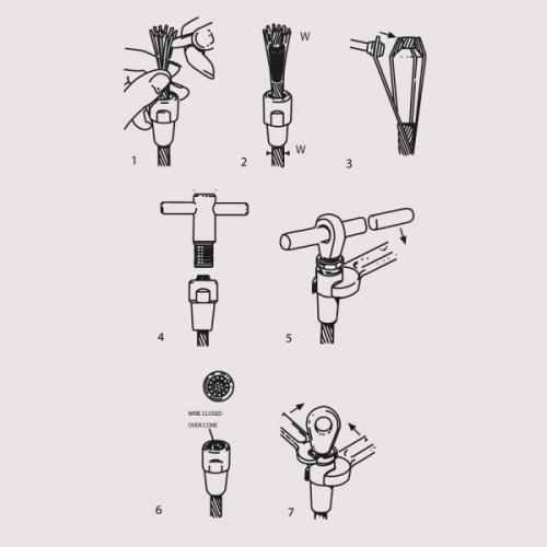

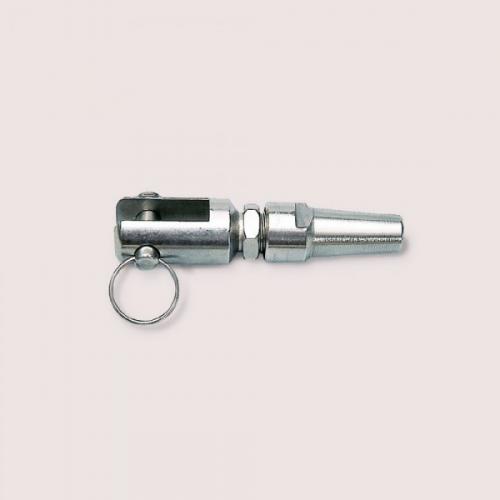

Su altro fronte, mi accingo a montare le draglie nuove (4 mm sopra, 3 mm sotto).
A poppa, connesse al pulpito con tenditori a forcella e terminali a pressare (4 € a pressata).
A prua ho preso per le draglie superiori dei terminali rapidi, che monterò sul posto, tagliando le draglie da 4 mm a misura.

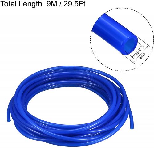

Prima di inserire questi terminali rapidi, pensavo di passare la draglia all'interno di un tubo in poliuretano, diametro interno 4 mm, esterno 6 mm.
Allego foto dei terminali rapidi, già acquistati, e del tubo poliuretanico, che mi accingerei ad acquistare.
Quest'ultimo avrebbe funzione di copridraglia.
Essendo economico ed avendo a prua i terminali rapidi, potrei eliminarlo o cambiarlo in futuro quando dovesse rovinarsi prima del cavo d'acciaio.
Controindicazioni / suggerimenti ?

Se è molto denso è anche più asciutto e potrebbe aderire male.
Forse ti hanno dato una confezione un po’ vecchiotta o custodita male.
Se vuoi renderlo più fluido potresti fare un tentativo preparandone una piccola quantità (es. metà bicchierino da caffè) da fluidificare con qualche goccia di diluente per vernici epossidiche che trovi anche in ferramenta a circa 4 o 5 €/l.
Poi lo tiri su qualcosa (magari con una parte del supporto ricoperta di nastro in modo da poterlo staccare e controllare meglio) e vedi se aggrappa e indurisce regolarmente e se ci saranno ritiri volumetrici.
Il diluente, se non del tutto compatibile, potrebbe lasciare qualche piccolo cratere a macchia di leopardo.
Metti il pezzo in verticale così vedi anche se cola.
Nella scheda tecnica viene però indicato solo il rapporto di miscelazione in volume (cosa che mi fa sempre girare le…. eliche) e quindi non so come farai a rispettare le proporzioni con un prodotto così denso.
Potresti tentare una telefonata al produttore per ottenere anche il valore in peso. Anni fa, per un primer, lo ottenni dalla Attiva Marine che oggi mi sembra siano sempre loro, così magari chiedi anche se hanno un diluente apposito.
