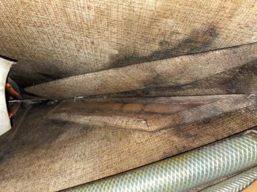

I tessuti di rivestimento interno sulle murate sia in cabina di prua che in dinetta che a poppa sono in pessimo stato, e vorrei sostituirli.
Ecco alcuni problemi che mi sto ponendo:
1. Ci sono certamente piccole infiltrazioni d'acqua presumo dalla tutto cio' che e' fissato in coperta con viti passanti - cerchero' di dare una pulita con acetone e rimettere il sigillante (Sikaflex 291) sui bulloni piu' critici.
2. Rimossi i tessuti di rivestimento, sono gia' sulla VTR grezza e mi sembra in buono stato. Vorrei pulire bene tutto, cosa posso utilizzare come detergente per la VTR grezza, suggerite anche di carteggiare e/o stuccare? Un trattamento antimuffa ha senso?
3. Ed ecco la domandona: cosa mi consigliereste come nuovo tessuto di rivestimento? Mi piacerebbe qualcosa che fosse poi removibile ed ispezionabile in futuro. Mi conviene mettere del materiale di coibentazione prima del rivestimento finale? Ho visto in rete la solita ecopelle con gommapiuma, ma anche microfibra

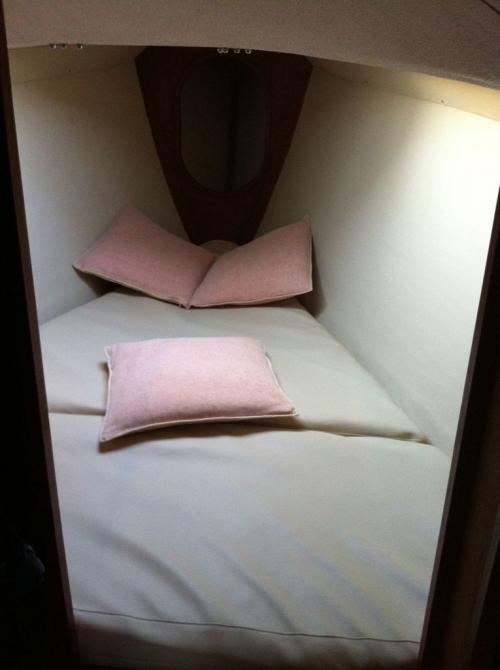

Se piace si può rivestire con pannelli di sughero.
Sulla mia barca ho sostituito i vecchi rivestimenti che erano analoghi a quelli in foto ed ho fatto come suggerito da maurotss.
Ho preso dei pannelli di sughero da 2 mm di spessore che ho modellato utilizzando quelli tolti come dime e li ho incollati direttamente sulla vetroresina.
Il risultato mi piace molto; la barca ha guadagnato sia in "bellezza" che in coimbentazione.
Più fresca in estate e calda in inverno
Buon vento

Se hai delle infiltrazioni sicuramente da sigillare, ma dalle foto la muffa sui vecchi pannelli per me potrebbe anche essere dovuta a condensa invernale insieme ad anni di inutilizzo. Rifacendo il rivestimento in sughero come ti ha suggerito maurots mi sembra una buona idea.
Mi ricordo hai detto sei su lago svizzero quindi inverno non sarà tenero.
Grazie, infatti dopo aver rimosso tutto quel marciume sulle murate, sto monitorando e non mi sembra di notare infiltrazioni visibili in questi giorni.

Comunque ora che hai VTR nuda approfittane se ci sono infiltrazioni anche piccole cerca di eliminarle dall'estero allunghi la vita a tutta la barca.
Io lo faccio spesso su autobus per lavoro e non sempre è facile capire da dove entra esattamente.
Una prova è se vedi una crepa o un punto che nn ti convince lo bagni mandi qualcuno in coperta e poi da sopra ci spari aria compressa internamente si dovrebbe vedere bollicine hai conferma quello è una via d'acqua.
Scusa intendevo mandi qualcuno Sotto coperta a controllare e tu da sopra bagni e poi soffi . viceversa dipende chi ha vista da falco
(26-11-2021, 10:29)Ventopermettendo Ha scritto: Sicuramente materiale traspirante e isolante dal freddo allo stesso tempo migliora molto la situazione.

Il magnifico Inferno 29, sono un ex armatore, che gran barca.
Fatto stesso lavoro, tolta la vecchia moquette e rivestito con finta pelle Sky incollata con resina bicomponente, con le temperature idonee l'assemblaggio è semplice e ti permette di effettuare tutti gli adattamenti necessari.
Buon lavoro

Ho usato la barca quest'estate sul lago Lemano ed e' davvero divertente e maneggevole. Solo che gli interni ed impianto elettrico sono da rifare quasi del tutto.
La mia idea sarebbe di incollare un fondo con pannelli di sughero da 4mm sulla VTR e poi incollare sul sughero la finta pelle sky. Che ne pensi? Che colle mi consigli di utilizzare per i vari strati sughero-VRT e sughero-sky?
Francesco
Mi sembra una cosa esagerata..
pannelli di sughero e sopra un rivestimento in finta pelle (?)
Fai troppo lavoro e metti a rischio il risultato finale.!
Io farei come dice Orsopapus, incollerei soltanto dei pannelli di sughero da 2 mm che si lavorano bene e sopratutto sono già stati ampiamente sperimentati con ottimi risultati.

Grazie Faber, il problema e' che non amo l'effetto estetico del sughero a vista.
La barca si trova in Svizzera, qui fa piuttosto . ed oggi ha nevicato a bordo lago. Vorrei migliorare l'isolamento termico/acustico pur non rinunciando all'estetica, ecco la ragione dello sky applicato sul sughero.
Alternativamente ho letto qui sul blog anche di pannelli isolanti da applicare (di quelli utilizzati sotto il parquet), ma sempre poi andrebbe applicato lo sky sui pannelli. Dunque laborioso.
Che alternative avrei? Uno sky con gommapiuma all'interno?

Ho fatto le medesime migliorie. Tolta la vecchia moquette pelosa ed usata come dima per il taglio della finta pelle sky. Pulito bene la VTR poi con temperature dettate dalle schede tecnica della resina bicomponente steso la finta pelle, tirata con rullo per rendere omogeneo l'incollaggio. Lavoro elegante pulito esteticamente luminoso e tutto sommato semplice. Non ritengo necessario complicarsi la vita con pannelli vari basta l'aiuto di un'altra persona per stendere Sky. Non riesco ad inserire la foto.
