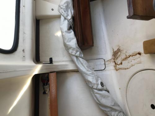

Ripulendo tutta la barca all'interno mi sono reso conto che c'è un'infiltrazione d'acqua: credo che l'acqua entra da qualche parte nella coperta scorre tra i due gusci ed esce all'interno alla base del rinforzo sotto l'albero. (foto sotto)
La mia preoccupazione sta nel fatto che l'acqua che esce è marroncina ed è acida. Si tratta di osmosi?
Ho provato a chiudere con silicone tutti i punti critici sulla coperta: finestrino laterale (la guaina si è seccata e non tiene più) viti delle guide per l'apertura del tambuccio, ecc...
Adesso entra molta meno acqua ma non ho risolto il problema al 100%.
Credete sia un problema grave, potenzialmente strutturale? la barca è stata ferma in acqua (scoperta) per tanti anni. Non so da quanto tempo va avanti questa infiltrazione.
Che ne pensate?
