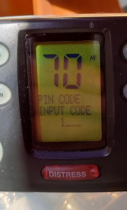

Dopo aver spostato il vhf Hurricane A2E provando a riaccendere sul display appare di inserire un Pin che non trovo neanche nel libretto di manutenzione, la radio rimane completamente bloccata,
Qualcuno mi può aiutare?

Si all'accenzione spunta questa videata sul canale 70 , tutti i tasti sono bloccati a parte la manopola selettore canale che cambia da 0 a 9 i numeri della prima casella del pin, ma dopo aver provato tutti i numeri non va avanti nemmeno di posizione nelle altre 3 caselle pin.....

Il PIN dovrebbe essere 4500
La A2E Hurricane è un re-branded di Radio Ocean 4500.
To erase the old MMSI number do the following: Hold 16 and Watch keys down and turn on the radio. Enter code 4500. Choose Clear MMSI, and validate by pressing the channel button. Confirmation will appear on screen. Follow by programming the new MMSI number per the manual. This worked perfectly on my A2E Hurricane radio which is a RO4500.
Per cancellare il vecchio numero MMSI, procedi come segue: tieni premuti i tasti 16 e Watch e accendi la radio. Immettere il codice 4500. Scegliere Cancella MMSI e convalidare premendo il pulsante del canale. La conferma apparirà sullo schermo. Seguire programmando il nuovo numero MMSI secondo il manuale. Ha funzionato perfettamente sulla mia radio A2E Hurricane che è una RO4500.
