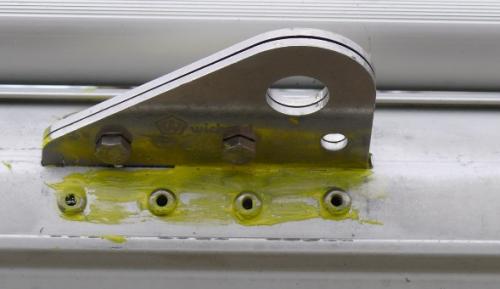

Ci sono delle lande apposite fatte da due pezzi di lamiera a L, poi imbullonati assieme.
Nel senso fai la fessura sull'albero, infili le due L e poi le imbulloni assieme, le due alette delle L sono rivettate all'albero. Fuori hai due buchi, uno per lo strallo e uno per un eventuale bozzello per la drizza.
Altrimenti se è solo per lo strallo (quindi senza drizza) basta fare un foro tondo, metti dentro una piastra per un terminale a T o equivalente.
La piastra a L

Da quanto ho capito ha messo le 2 metà della landa separatamente, prima la dx, poi la sn. Per fare i buchi basta accopoiare le 2 metà e segnare dall'esterno.

(24-12-2021 17:09)Pellicano Ha scritto:  Da quanto ho capito ha messo le 2 metà della landa separatamente, prima la dx, poi la sn. Per fare i buchi basta accopoiare le 2 metà e segnare dall'esterno.
Sì basta fare la fessura della dimensione esatta dello spessore delle due metà accoppiate, nessun eccesso, poi si infilano le due metà una alla volta.
Per carità ricordarsi di legare un sagolino all'esterno delle due piastre, se scivolano dentro con l'albero orizzontale son dolori Sad
