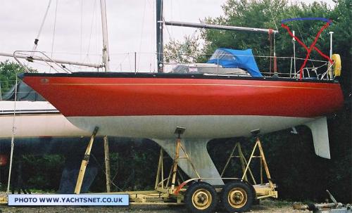

Qui quello che ho fatto sulla barca che ho adesso. Certo, è un 40', ma il concetto è esattamente lo stesso:
https://forum.amicidellavela.it/showthread.php?tid=140066&pid=439346960#pid439346960
Ovviamente non parliamo di estetica ma di funzionalità. De gustibus non est disputandum
@luca boetti Qualcosa di simile, o specchiato di 180° ?
Rosso - gli archi su snodi (non fissi)
Celeste - telo del bimini
Viola - Cerniera per passare lo strallo (e aprirla quando il bimini si chiude
Giallo e verde - cinghie (non tubi, perché i tubi rossi si devono muovere verso lo strallo (frecce verdi e gialle, quando si richiude)
.png   bimini-comet.png (Dimensione: 325,17 KB / Download: 427) [/hide]
Così balla come non mai.
L'arco che va verso poppa deve essere bello fisso con due controventature in tubo strette sul pulpito di poppa.
Per l'apertura a pruavia dello strallo ci si mette del semplice velcro sovrapposto, così non passa neanche la pioggia. le cerniere, divise in due, solo sui trasversali e si chiudono verso il centro.
