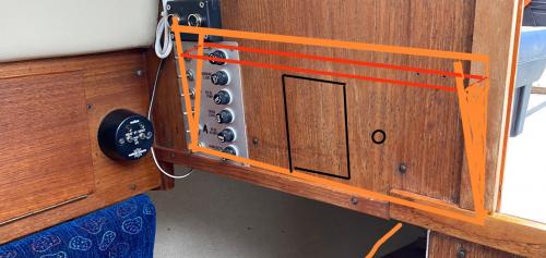

Vediamo se riesco a mettere lo scarabocchio che ho fatto.
Okay.
La mia idea era quella di fare una tasca inclinata per semplificare la realizzazione.
Ai lati due triangoli di chiusura, un pannello su cui mettere tutto quello che hai preso, e segnato in rosso il tappo superiore messo in modo da creare un porta oggetti lungo quanto il pannello e profondo quanto basta per mettere il telefono perché non cada.
Il foro vecchio resta coperto dietro al nuovo pannello e anzi è indispensabile per il passaggio dei fili.
Il tutto in compensato che puoi verniciare o se vuoi un risultato sicuro , ricoprire con carta adesiva o tessuto per rivestimento.
Solo quattro viti frontali per rimuovere il pannello all'occorrenza.
Infine, tocco tamarro, una striscia led lungo il porta oggetti, bianco caldo se può servire come punto luce o blu per creare atmosfera99
Occorre valutare quale inclinazione occorre dare al pannello frontale per consentire di avere lo spazio dietro il gruppo interruttori nella parte bassa.
Altrimenti occorre prevedere un tappo inferiore di pochi centimetri per distanziarsi. e quindi i pannelli laterali non sarebbero triangolari ma trapezoidali.

(19-04-2022 23:19)Maremare Ha scritto:  Vediamo se riesco a mettere lo scarabocchio che ho fatto.
Okay.
Da Bauhaus o da hornbak (se si scrive così) alla fermata frottmaning trovi tutto Smiley36
aaah ora ti ho capito! non male come idea!
alla fine, ho trovato sul buon amazon una scatola in legno delle dimensioni necessarie, alla quale nel fine settimana taglierò il fondo e sulla quale farò i vari fori per pannello e utenze. magari durerà una stagione, ma mi consentirà di fare delle prove e capire come mi ci trovo. Per ora il foro osceno nella paratia resta, perché non ho trovato qualcuno che lo riparasse come si deve, quindi ho un po' di margine di manovra

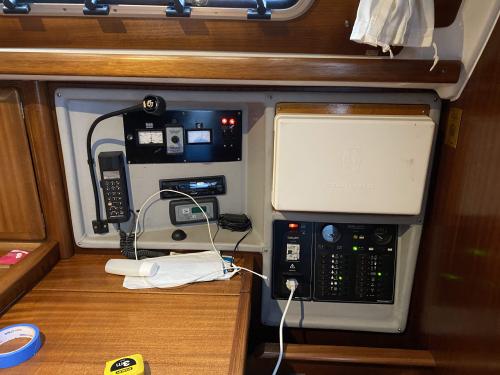

Questo contenuto non e' visualizzabile da te Ospite. Se vuoi vederlo, REGISTRATI QUI .Questo contenuto non e' visualizzabile da te Ospite. Se vuoi vederlo, REGISTRATI QUI .Mi aggancio a questo thread visto che è in tema per chiedere un consiglio.
Volevo sostituire il pannello del quadro elettrico, rivestito in similpelle, con un pannello in legno, piatto, solo per questioni estetiche (e ovviamente per il divertimento del fai da te). Devo sostituire la lampada di cortesia e ci sono alcuni fori di "qualcosa" che poi è stato disinstallato dal precedente proprietario.
Secondo voi meglio sostituire con un pannello di legno o wrappare con una pellicola?

Si fa spesso riferimento all'infiammabilità del legno ma se questo dovesse realmente costituire un rischio non si incasserebbero faretti nei mobili ne applicherebbero applique alle pareti boiserie. La sicurezza di installare apparecchiature elettriche o elettroniche sul legno stà nelle apparecchiature stesse. Fili scoperti, umidità (se i componenti non sono stagni) o carico eccessivo su dispositivi sprovvisti di protezione sono il rischio. Setti separatori, grasso bianco o semplice nastro isolante possono costituire un utile mitigazione se ci fosse qualcuno di questi rischi.
La barca ha interni in legno; se ritieni di essere capace di fare un lavoro soddisfacente, userei il legno.
