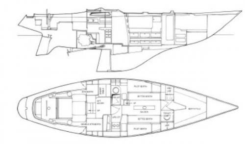

In realtà in certe condizioni, era comodo, permetteva, fissandolo con qualche grado di scostamento dall'asse della barca, di contrastare tendenze eccessivamente orziere, oppure fissando assieme le due ruote con un perno che si poteva estrarre facilmente aumentava la funzionalità del timone che nei progetti S&S fine 60, i primi senza chiglia lunga, erano piccoli, poco profondi e non molto arretrati.
Poi come dicevo penalizzati dalle regole IOR a partire se non ricordo male dal1972.
Questo è un classico esempio di barca disegnata per competere nell'Admiral Cups del 1971 nel quale si vede bene il trimmer, non è S&S è un Nicholson, però il tipo di progetto è molto simile.
