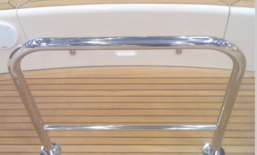

So che il tavolo del pozzetto fisse è un po' un tabù per molti, resta che per la mia gentile signora non è un tabù bensì una precondizione. E ancheper me è più comodo che no.
Resta che la nostra non ce l'ha e ho il mandato di trovare una soluzione.
Avevoi pensato di fare (far fare) qualcosa come ho visto sul Moody 41 classic,
in pratica un tientibene
a cui poi si fissa la parte centrale e le ali in teak
.png   tavooMoody 1.PNG (Dimensione: 44,14 KB / Download: 246) [/hide]
Al netto di farlo (o, meglio, farlo fare da un artigiano), sapete se qualcuno vende qualcosa del genere già pronto ?
Ho trovato questo che non è male
https://www.tischlereibehn.de/vatisch.php
al netto di alcune modifiche estetiche per alleggerirlo e al netto del prezzo, che è alto ma gestibile.Considerando che lato mio poi sono solo 4 viti passanti (ev. con una contropiastra) da montare. loro ti danno pesino le viti
Conoscete altri che fanno qualcosa del genere ? magari in Italia?

Un tavolo con un collegamento al piano del pozzetto come quello delle fotografie, alla terza volta che qualcuno si appoggia (o peggio: ci cade contro) le viti non tengono più.
Serve una signora contropiastra ... o un tavolo con un appoggio più largo sul fondo del pozzetto (come quello tedesco), anche se poi diventa ingombrante anche da chiuso.
Infatti, quello tedesco mi convince assai . Ma non incontra il gusto della mia signora. Vorrebbe linee un po’ più pulite.
