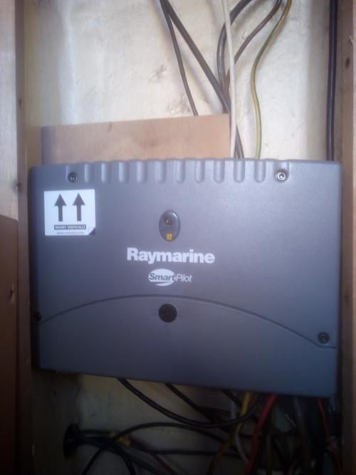

Centralina: Mi sembra di capire che il mio attuale S6000 con centralina non-so-che-tipo-è (vorrei allegarne foto, ci provo. L'avevo cambiata - solo quella - 7 anni fa quando ho preso la barca) non è all'altezza. Mi consigliate una ACU 400 per stare tranquillo, vero? (prescindendo dal prezzo . pagare meno se non funziona bene).

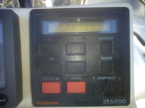

Comando: il mio è vecchio (quello nero), sicuramente obsoleto e il display a volte ., va cambiato. Cosa metto? Che modello? Va bene Raymarine ma mi sembra di capire che va accoppiato con un attuatore giusto.

Se vuoi passare ad un sistema più nuovo si salva solo l'attuatore - il resto deve essere sostituito.
Le prestazioni del tuo pilota non sono il massimo per cui qualche compromesso lo devi accettare. Non sarà mai un fulmine di guerra (lo so - ne ho avuti due).
L'S2 (lo scatolotto grigio) che hai è molto al limite per la tua barca - va bene per barche fino a 9-10 tonnellate. Detto questo, il dimensionamento è conservativo per cui è abbastanza certo che funzioni anche per la tua barca.
Per migliorare le prestazioni puoi aggiungere un giroscopio (Raymarine Gyroplus SHS). Si tratta di un componente esterno che permette al pilota di reagire alle accelerazioni angolari oltre che all'angolo di rotta migliorando significativamente le prestazioni, specialmente con onda.
Ovviamente dovrai trovarlo usato perché è fuori produzione da molto tempo. Una volta montato devi rifare la calibrazione del pilota.

lo strumento di controllo può essere sostituito con strumenti meno datati, st6001, st6002 usati oppure gli attuali P70/P70s, tutti compatibili con il tuo computer di rotta S2.
Vedo di riassumere: tengo bussola, trasduttore e centralina (che mi dite essere S2). Sostituisco solo il display di controllo (P70 o P70s che mi dite essere compatibili con la centralina) e l'attuatore mettendo il tipo 2. E magari aggiungo il gyroplus.
Mi resta il dubbio sulla centralina S2: sicuri che è sufficiente con il resto (display e attuatore)?
No, l’S2 è in grado di gestire attuatori di tipo 1. Per il tipo 2 occorre un S3, un SPX30 oppure cambiando ulteriormente generazione un Evo400.

La centralina giusta per la tua barca sarebbe stata la S3, ma penso che la S2 non ti darà problemi.
La S3 regge fino a 30A di carico conto i 16A della S2. Questa è la differenza. In condizioni di mare "normali' non è rilevante mentre in condizioni estreme e per lunghi periodi potrebbe essere un problema.
Il punti deboli di quello che hai sono:
- la centralina ha prestazioni modeste
- tende a rompersi il circuito che legge la bussola (il leggendario errore "no data")
- molto sensibile a problemi di alimentazione. Basta una piccola variazione e si disinserisce da solo
- display 6000, 6001, 6002 etc. si opacizzano al sole e non si legge più niente (in generale tutti gli strumenti andrebbero coperti quando non si usano)
