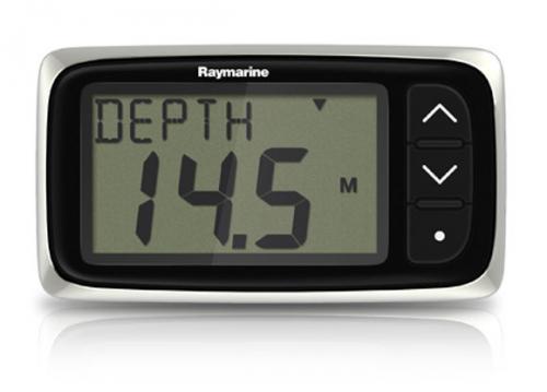

Citazione:Per quest'anno, pensavo di introdurre una stazione del vento o un ecoscandaglio. Che ne pensate?
Per me lo scandaglio visibile da fuori (e che ti mostri direttamente il numero: senza girare le rotelle anni '80) ha priorità molto più alta.
Serve al timoniere mentre entra in un posto che non conosce, o mentre fa il giro prima di ancorare, etc. Ti dà qualche possibilità in più di capire se stai navigando troppo vicino a terra, o se se non sei dove pensavi.
Senza stazione del vento ci vivo benissimo.

Credo che abbia solo usato scandaglio e profondimetro come sinonimi, e che quello che ha lui in cabina sia una cosa di questo tipo:
All'occorrenza lo accendi su una delle due scale disponibili (24m o 120m); Lungo il bordo del quadrante compare una striscia rossa, che puoi regolare usando la manopola del gain.
Riducendo il gain, fai diventare la striscia sempre più corta, fino a ridurla quasi a un punto, in corrispondenza del quale leggi la profondità. Quello che molti hanno consigliato è tipo questo (vd. messaggio di Giorgio23570 ), da montare fuori:

(23-05-2022 14:27)Gabriele Ha scritto:  Credo che abbia solo usato scandaglio e profondimetro come sinonimi, e che quello che ha lui in cabina sia una cosa di questo tipo:
Scusatemi per il ritardo ma non mi ero accorto di tutti i vostri gentili messaggi.
Lo scandaglio vintage della mia barca, è molto simile a quello della foto.
Funziona anche bene solo che è in cabina e non riesco a leggerlo dal pozzetto.
Se volessi cambiarlo con uno da pozzetto, dovrei cambiare anche il passascafo porta sensore o questi strumenti sono tutti universali?
