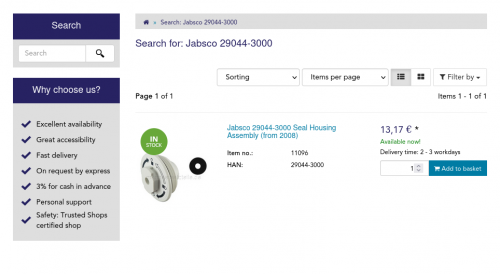

mi permetto di consigliare l'acquisto, per complessivi 23,00 euro comprese le spese di spedizione :
Jabsco 29044-3000 Seal Housing Assembly (from 2008) (11096)
1 13,17 EUR 13,17 EUR
Standard Parcel 1 9,90 EUR 9,90 EUR
(07-06-2022, 15:34)hiromy2 Ha scritto: mi permetto di consigliare l'acquisto, per complessivi 23,00 euro comprese le spese di spedizione :
