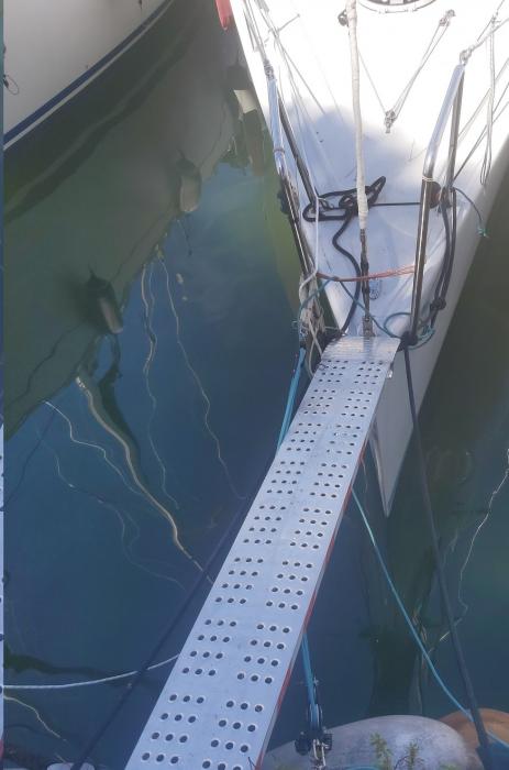

Sfrutto le connessioni neurali degli utenti del forum per una discussione aperta su come modificare/costruirsi una passerella.
Nella foto la situazione attuale, da migliorare aumentando il taglio centrale e permettere l'incastro più in profondita, l'idea e che vada a poggiare sulla vetroresina e non solo sul pulpito.
Peccato che quella cosa li è larga solo 20cm. Vi vengono in mente altre idee? Io ne ho una serie ma le metto dopo per non influenzare le vostre ideee.
Foto delle vostre passerelle sono le benvenute.

Io vedrei una passerella appesa con due ganci al pulpito, se lo strallo non interferisce.

ne ho fatta una con un principio simile da prua, quello che potresti fare sarebbe saldargli di lato un paio di bicchieri di alluminio dove si possano inserire un paio di candelieri con cima sopra. Aiuterebbe di sicuro sia la sicurezza che il senso di sicurezza.

Verissimo! Con qualche candeliere sarebbe perfetta.

Oppure devi farla più lunga ed appoggiarla di lato, almeno potrai farla di larghezza adeguata...

- Da regolamento societario è obbligatorio ormeggiare di prua.
- Ho il problema solo con la bassa marea, la barca tocca e si ferma ad 1 metro e mezzo circa dal pontile.

Almeno per l'uso che ne faccio io, la passerella deve essere fatta per poter andare indifferentemente a prua o a poppa. Nella maggior parte dei casi la uso a poppa. Ma mi capita di usarla anche a prua: sicuramente quando la Imarroncinichegalleggiano.... è alta o il fondale è irregolare.
Sulla poppa ho il "bicchiere" per inserire il fermo; e sulla prua ho un fermo femmina equivalente, fissato al centro del pulpito, che scarica il peso vicino al musone. Ma non va bene per il pulpito di ghibli, che ha una forma molto diversa.
Se la trave ginnica, volevo die la passerella andava bene mica ero qui a chiedervi consigli Smiley14
Praticamente avete dato i tre suggerimenti che avevo in mente.
Staffe da appoggiare al pulpito
Devo misurare, ma tempo che comunque la parte alta non sia larga più di 30cm. Avrebbe sicuramente il vantaggio di non avere la passerella in verticale ( causa bassa marea come si vede in foto), ma poi ci sarebbe il problema dello sbalzo tra passerella e prua. Non so, mi sembra instabile.
bicchiere sul pulpito
Anche se fosse possibile, no grazie; in quella zona transitano gennake e spi, dovrei montare e smontare ogni volta il bicchiere. E . dato via la passerella con bicchiere insieme alla vecchia barca Smiley5.
Soluzione alla Nedo
Pitagora mi dice che sono circa 2.5/3 metri. Non sono tanti per una passerella di alluminio a sbalzo che abbia un peso sotto i 15 Chili?
Comunque la dovrei imbarcare per quando rientro con la bassa marea.
Riflettendo a voce alta, forse no. La passerella che è in foto, ha l'opzione di essere unita ad una gemella per raggiungere i 40cm.
Anche qui devo misurare e sperare che Pitagora abbia sbagliato per "eccesso", quella attuale è 2.5m di lunghezza. ( Stretta ma lunga 95 )
Soluzione mia
trovare una passerella da 40cm, è fare 3 tagli: 2 laterali per infilare il pulpito, 1 centrale per infilare lo strallo. unico dubbio che se si mette il piede a dx o sx della mezzeria, e non essendo fissata diventi instabile. Ma anche la soluzione Nedo dovrebbe soffrire dello stesso problema

Mi sta frullando una quinta idea. Dove c'è quello stroppetto, che serve per appoggiare il tangone, ci metto un tubicino in Inox con quegli attacchi che si usano per i bimini.
.jpg   racc9.jpg (Dimensione: 6,55 KB / Download: 305)
Ma con un sistema di blocco più serio che delle semplici vitarelle
Se come per l'opzione Mlipizer ci sono 35 cm, chiudendo gli occhi per il chilo di peso in più Smiley36, ci appoggio una passerella più ampia.
Serve un metro la prossima visita, comunque avanti con altre proposte. Così vado e misuro una volta sola.
[quote]trovare una passerella da 40cm, è fare 3 tagli: 2 laterali per infilare il pulpito, 1 centrale per infilare lo .]
Questa mi pare la soluzione più stabile, ma sembra pensata per la barca perfettamente ferma.
Se il vento cambia lato o comunque la prua si sposta, mi sembra il modo migliore per spaccare il pulpito.
+ 1
Forse non tutti sanno che dove ormeggia Ghibli ci sono dislivelli di marea che nelle sigizie arrivano a 150 cm. e credo ci siano i pali.
Perciò ci vorrebbe la possibilità di metterla in coperta o sul pulpito, circa 60 cm. più alta, a seconda della marea.
Più facile fare una scaletta a terra amovibile da mettere al momento di salire e scendere e poi levarla tipo quelle che usano alla LNI di Venezia Lido.
