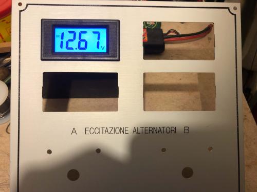

dopo 30 anni di onorato servizio, i voltmetri e amperometri analogici davano evidenti segni di stanchezza, misure poco precise, ecc. ecc. Tra i piu' importanti, sono sicuramente gli strumenti che controllano gli alternatori, tensioni e correnti di ricarica. Il vecchio pannello di controllo andava cambiato.
Allegati
.pdf   IMG_5790pdff.pdf (Dimensione: 816,48 KB / Download: 109)
Su Amazon si trova a circa 25 euro un bellissimo strumentino che fornisce tensione, corrente, potenza ed energia. Purtroppo, la corrente erogata dall'alternatore va letta montando lo shunt sul positivo dell'alternatore. Per gli strumenti analogici non c'e' problema, ma gli strumenti digitali vanno anche alimentati e di conseguenza, se si monta lo shunt sul positivo, si brucia tutto. Cosa immediatamente successa, giacche' questi strumenti non hanno l'alimentazione isolata dal segnale di lettura.
Cerca e ricerca, ho trovato in rete degli strumenti isolati. Voltmetri con quattro cifre (per una corretta comprensione del livello di carica della batteria servono due cifre decimali) e amperometri con circuito di misura isolato dal circuito di alimentazione, quindi shunt installabile anche sul positivo.
Non essendo strumenti multifunzione, ho dovuto montarne uno per ciascun alternatore/banco batterie, quindi quattro strumenti anziche' due, ma tutto sommato il loro costo e' inferiore ai 30 euro cad., quindi non ci roviniamo per questo.
Fatto rapidamente un nuovo pannello, il risultato e' quello che vedete, adesso non vedo l'ora di andare giu' a Preveza a montare e provare il tutto.

ciao, si e' vero, i Volt sono sufficienti dare un'idea che l'alternatore stia caricando, ma e' anche interessante sapere quanti Ampere eroga, da confrontare con quanto il monitor batteria dice che entra effettivamente in batteria.

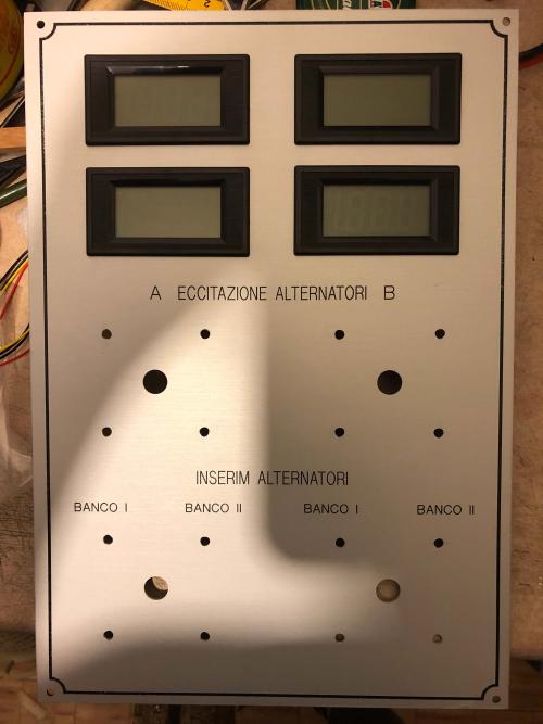

Lavoro finito (o quasi). Devo aggiungere un interruttorino perche' di notte i voltmetri fanno troppa luce e danno fastidio se qualcuno dorme in quadrato

(31-08-2022, 13:36)giorgio8596 Ha scritto: Lavoro finito (o quasi). Devo aggiungere un interruttorino perche' di notte i voltmetri fanno troppa luce e danno fastidio se qualcuno dorme in quadrato
potresti anche valutare di invertire il vetro polarizzatore del display rendendolo in "negativo"
(i numeri sarebbero azzurri e lo sfondo nero)
Tuttologo da Bankina
Oibo', qui andiamo troppo sul difficile. Dritta sofisticata per intenditori. Mi accontento di un interruttorino sul negativo comune. Grazie comunque, puo' sempre venire buona.
