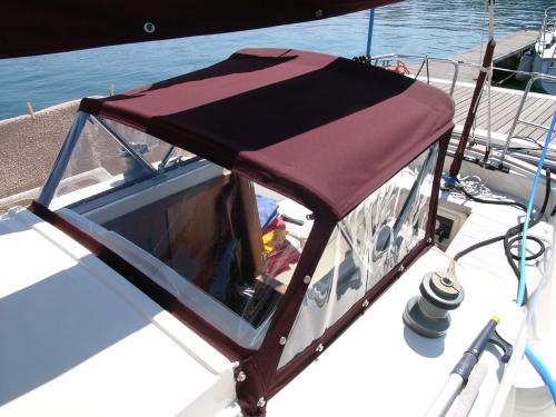

Oggi vi chiedo consigli su come procedere per costruire la struttura tubolare di uno spray hood, la parte tessile la farò fare, ho provato a fare il telo del bimini ma è stato uno strazio.
Barca Mousse 907 con
Trasto randa a ridosso del tambuccio,
Tambuccio in posizione assimetrica rispetto all' asse prua-poppa, quindi per estetica converrebbe che copra tteasversalmente tutta la tuga.
Tubi che diametro? Volevo stare leggero 22?
Curvatura tubi ho un pò perso contatti con i miei spacciatori di pieghe e saldature, quindi pensavo per optare per una struttura costruita con unioni angolari a 110 o 140° dei bimini, quindi verrebbe squadrato, a vantaggio del trasparente verso prua più grande.
Che ne dite?
per tradurre le mie idee in sostanza, la foto allegata è cio che vorrei realizzare, che ne pensate? alla Fantozzi, nà cagata pazzesca?
proteggi l'ingresso sottocoperta in caso di pioggia, riesci a far girare le maniglie dei due winch in tuga senza che interferiscano con la copertura?
Trovo comodo essere protetto dal vento quando mi siedo sulla panca, sia in navigazione che a barca ferma. Inoltre se la cappottina è prolungata anche verso poppa protegge dalla pioggia anche l'entrata (non scrivo boccaporto o tambucio perchè ho paura di Roberto Bullo. Non diteglielo).
La tua doghouse mi pare una soluzione antica.
Fa un bel disegno delle cantine con le estremità dritte un po' più lunghe del necessario che taglierai a misura di altezza boma in posizione bolina stretta e vela piatta.

Per essere sincero ci vedo poca utilità, la protezione dalle "secchiate" d'acqua risulterà quasi nulla. Penserei ad una struttura ad archi a tutta larghezza sulla tuga.
già è il cruzio he ho, il prò con quello della foto non faccio buchi ma sfrutto quelli che già ci sono, usati per chiudere lo scorrevole orrizzontale.
meglio di niente di sicuro pero' gis' che ci sei quoto perven.
Io me ne sono costruito uno molto simile a quello che hai in mente, il telaio l'ho fatto fare da un artigiano perché squadrato come dici tu viene veramente veramente . quello della foto ha una leggera curvatura sui montanti orizzontali, sembra poco ma fa la differenza.
La protezione è discreta, ottima sul tambuccio, meno sul pozzetto, a me va bene perché non volevo un catafalco sulla tuga e poi lo volevo ripiegabile facilmente.
La stoffa me la sono cucita ma non è proprio una passeggiata...
