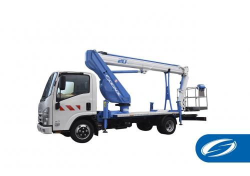

Io ho risolto così
magic.
Se non è una battuta quanto ti è costato il nolo e dove? Grazie
