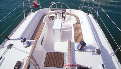

Sul mio SO342 ho trovato aggiunta una coppia sulla tuga, di fianco a quelli esistenti e leggermente sfalsati. Immagino che abbiano sfruttato la piastra di rinforzo dei winch esistenti, ma non sono comodi dal timone
Su internet ho trovato la soluzione mostrata nell'altra foto. Meno bella esteticamente ma forse più comoda
(06-10-2022, 13:22)paolox9 Ha scritto: Sul mio SO342 ho trovato aggiunta una coppia sulla tuga, di fianco a quelli esistenti e leggermente sfalsati. Immagino che abbiano sfruttato la piastra di rinforzo dei winch esistenti, ma non sono comodi dal timone
ottime foto, non le avevo trovate queste grazie!
(06-10-2022, 13:22)paolox9 Ha scritto: Su internet ho trovato la soluzione mostrata nell'altra foto. Meno bella esteticamente ma forse più comoda
Ma sei sicuro che sia di un SO 34.2 ??
A me non pare. 32
La seconda foto non è di un 34,2
Comunque i secondi si montano con la contropiastra come nella foto.
E' una schifezza estetica...
Al ivello funzionale non so .. ma le viti che tengono la piastra lavorano a taglio ad occhio...
poi mi immagino già gli effetti di qualche dita dei piedi che ci sbattono contro.. che si incastrano ecc...
Da li i famosi chili di cotone per la casetta medica....
I gavoni sembrano occupare ben più di 2/3 delle panche ed i coperchi sono incernierati esterni al paramare, quindi quell'inguardabile accrocchio dovrebbe essere installato a ridosso della tuga, in posizione comunque non raggiungibile dal timoniere. A quel punto che differenza c'è ad andare a lavorare sulla tuga?

Si si, certo che è fattibile, è talmente fattibile che ci sono in giro centinaia di barche che girano con soli 2 winch, ma allo stesso tempo il sistema può essere perfettibile! Due winch sono una rottura di palle immane, finché fai la passeggiata a vele bianche ok te la cavi, ma quando inizi a tirare fuori gennaker, o code 0 alla fine scopri che due winch sono davvero pochi, troppo pochi.
Il sistema non è bello, vero, ma è funzionale.
(07-10-2022, 08:55)France WLF Sailing Team Ha scritto: Si si, certo che è fattibile, è talmente fattibile che ci sono in giro centinaia di barche che girano con soli 2 winch, ma allo stesso tempo il sistema può essere perfettibile! Due winch sono una rottura di palle immane, finché fai la passeggiata a vele bianche ok te la cavi, ma quando inizi a tirare fuori gennaker, o code 0 alla fine scopri che due winch sono davvero pochi, troppo pochi.
Un lavoro "pulito" (se non fosse che interferisce con lo sprayhood Smiley44), è quello di montare il winch per il genoa al posto del rinvio piano vicino allo spigolo della tuga e spostare un po' più verso il centro il secondo winch, interponendo un organizer tra gli stopper ed i winches, in modo da poter sempre usare quello libero dal genoa o dalla randa.
La randa va "tedeschizzata" in modo da poterla usare indifferentemente a dx e sx.
Il winch sullo spigolo della tuga è in posizione ideale anche per il gennaker.
E niente obbrobri sul paramare 32
P.S. In pratica come sulla barca di paolox9, ma col winch esterno spostato sul margine della tuga.

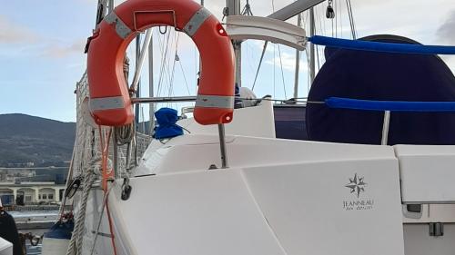

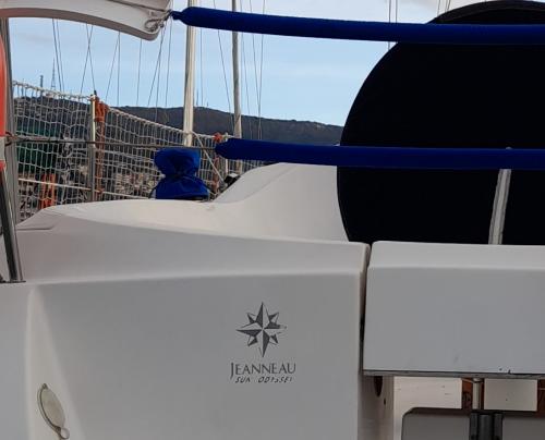

Il mio vicino con un 34.2 li ha montati sul paramare, ma non sono riuscito a salire per fare una foto. Però non c'erano piastre o accrocchi. Evidentemente è fattibile, anche se la scotta arriva da sopra la tuga.
Trieste - Beneteau First 30jk
Non mi sembra ci siano piani su cui fissare un winch
Inoltre la scotta che arriva da sopra richiede per funzionare bene un paio di rinvii che aumentano gli attriti e la possibilità di incastro in virata se non viene filata ordinatamente..... e non si può vedere 32
Farò foto, se riesco, ma ho cambiato posto e non posso salire sulla barca degli altri.

Ecco le foto. Ero dall'acqua in canoa quindi sono un po' dal basso. Direi che c'è una piastra attaccata al paramare.
(25-11-2022, 12:55)mlipizer Ha scritto: [hide][/hide]
Grazie per l'informazione, ma davvero non si capisce qua come è montata.
Comunque, nel frattempo abbiamo fatto le piastre, ma non andavano bene perchè il progetto rinvenuto su internet aveva un angolo di piega errato, corretto e ripresentato a bordo andava bene, ma le piastre erano troppo strette per i winch che l'armatore ha trovato, faremo altre due piastre nuove.. il lavoro va avanti, poi posterò tutto quanto.
