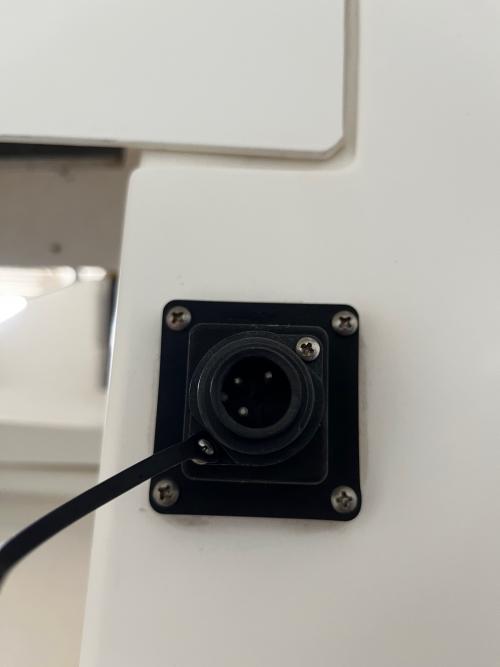

Buon pomeriggio,
spero che qualcuno, più' esperto di me, mi possa aiutare.
Sullo specchio di poppa della barca mi sono ritrovato un presa, per il 220V, che non riesco a riconoscere.
Ho allegato una foto.
Sulla presa non ci sono indicazioni di marca o modello.
Ho guardato i cataloghi dei rivenditori, ma non ho trovato questo modello.
Avete idea di cosa sia?
Grazie,
Roberto

Non ha per niente l aria di un prodotto adatto alla 220volt in ogni caso sembra questo:
https://www.magellanostore.it/connettore...P13858.htm

Bornfree mi ha preceduto, potrebbe essere per collegare un pannello solare?

effettivamente non è un connettore di potenza, sopporta una corrente di 8A

Forse presa per corrente a 12V per pilota.

sembra proprio la presa 12V. del pilota automatico Raymarine ST 1000 o 2000

potrebbe essere di una vecchia versione. Io ho la versione attuale st2000+ ed ha 5 o 6 pin per alimentazione e collegamenti nmea ecc.

Ha detto che è sullo specchio di poppa, dubito sia l'autopilota.
Ma seguire i cavi per vedere dove arriva ? 30

(16-10-2022 18:15)BornFree Ha scritto:  Non ha per niente l aria di un prodotto adatto alla 220volt in ogni caso sembra questo:
Bulgin Buccaner.
Lo e' (277V, 10A) . IP 68, per uso industriale, automotive o marino.
Tecnical Overview Data (pagina 10): https://docs.rs-online.com/b100/0900766b8152be2a.pdf
Lo vende Osculati.
(16-10-2022 22:26)Frappettini Ha scritto:  sembra proprio la presa 12V. del pilota automatico Raymarine ST 1000 o 2000
E' uno simile. ma a 6 pin.
(Questo messaggio è stato modificato l'ultima volta il: 17-10-2022 09:05 da ws770.)

RE: Presa elettrica sconosciuta
Grazie a tutti per il supporto!
Confermo che è collegata all’impianto 220V della barca.
Ho quasi voglia di sostituirla con qualcosa di più “normale”.
Cosa mi consigliereste?

Una presa industriale da incasso a 220V, 16A oppure 32A, almeno IP65. Tipo questa:
https://www.hinelson.com/it/9589-presa-i...6-cbe.html
