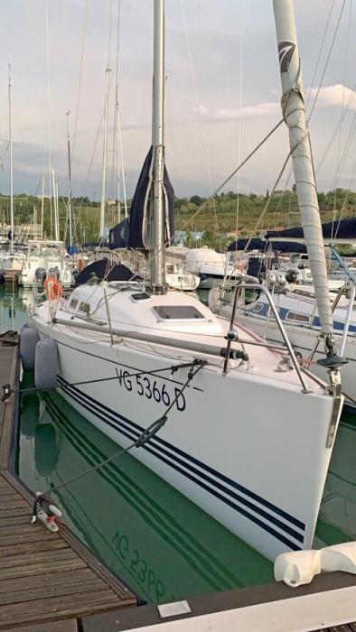

anzitutto complimenti per il profilo molto seducente del tuo X-35.
io ho un fiocco 105%, quindi direi che ci siamo.
al posto del tondino, prendendo il modello jb adeguato, su puo usare un cavo tessile. quindi si ha un risparmio di peso anche sullo strallo strutturale.
nel mio caso sono quasi 20 kg... che sono davvero tanti... di qui l'interesse...
