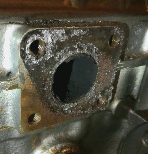

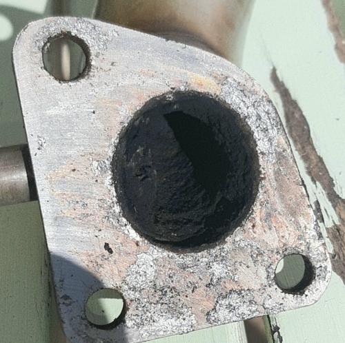

Aggiornamento riser: smontato completamente e ovviamente trovato non proprio in formissima....si procede a sostituzione con riser nuovo in acciaio inox e sua guarnizione.

Per me la causa dei tuoi sintomi non é il riser, che é appena incrostato e non so neanche perché vuoi sostituirlo. Forse dal vivo tu vedi delle cose che dalle foto non si vedono, perche dalle foro direi che a quel riser basta una pulita.
E non penso che quel poco di ostruzione possa causare gli effetti, è uno scarico di gas combusti, mica ti aspettavi di trovarlo lucido?

Dalle foto non si capisce se sono incrostazioni oppure solo nero di cattiva combustione,una bella pulita con disincrostante,forse sono i inettori da revisionare.

Dalla foto vedo che è tappato per 3/4 o sbaglio? Se così fosse a voglia che fumava nero.
