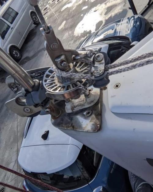

Ho un problema con il musoncino del firstino..
Sembra troppo piccolo per la Delta da 6kg.
Oltre a uscire spesso dalla sede, tende a sbattere sul dritto di prua.
Vorrei modificarlo, qualcuno ha suggerimenti?
Allego foto

Il problema è che quando salpo sbatte sulla prua e spesso salta fuori dalla puleggia. Volevo trovare un sistema per guidarla meglio.
Non vorrei installare delfiniere o altro, solo capire come meglio fare venire su l'ancora senza distruggere ogni volta la prua ( vi assicuro che con un minimo d'onda diventa un martello).
Allungare molto il musoncino e via non è ottimale perché già flette parecchio quando l'ancora è in tiro. Forse 5cm..
Sulla dimensione non saprei: prima avevo una CQR da mi pare 7kg ma non teneva una mazza, almeno la Delta da 6kg prende bene. (Ah, dietro all'ancora avevo ed ho 30m di catena)
Se allunghi la C d'inox, gli metti un puntello sotto e non flette più e come altri fanno, gli armano un jenny o simili.

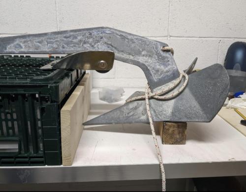

Oppure , cambia ancora , io da quando ho questa vado da Dio:[hide][Immagine: .][/hide]

Compra un giunto inox salpa ancora girevole.
Quando in risalita l'ancora arriva all'altezza del dritto di prua, il giunto fa girare l'ancora verso fuori e non sbatte. Comprato da tempo.[hide]
