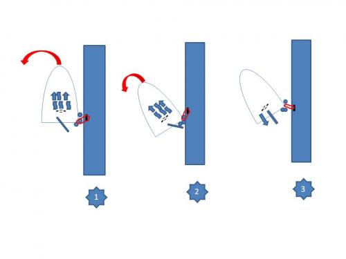

Non so voi, ma io mi sono sempre chiesto come avrei fatto se in caso di ormeggio all’inglese con vento che spinge in banchina, mi fossi dovuto disormeggiare da solo. Ho sempre agito in due, uno al timone , e uno alla bitta a prua, che dopo aver usato lo spring come leva, al momento della retro, per allontanarsi dalla banchina, rapidamente mollava e poi recuperava la cima.
Oggi mi sono imbattuto in questo [hide]video[/hide] che propone una soluzione che potrebbe fare al caso. Voi l’avete mai usata? Pensate sia fattibile?

@aquila, doppino dello spring dalla bitta di prua fino ad arrivare in pozzetto lo vedo un po’ lunghetto , in questa maniera si andrebbe da bitta di prua a bitta in banchina a timoniere in pozzetto, ed una volta slegato facile da recuperare a bordo.Dal min 3,42 nel video. Imho.

Per me è una di quelle cose da avere nel proprio "arsenale" di trucchetti, se proprio non si può fare altrimenti magari qualche volta viene utile; personalmente l'avrò fatto 5/6 volte max. Piuttosto, con un dormiente semilasco si sgancia bene, ma con il dormiente in tensione come quando si "springa", meglio una caviglia con un sagolino inserita di traverso, si è sicuri che scorra bene, una volta dagli e dagli a cercare si strappare il corrente ma nulla era rimasto lì.
Aggiunta foto, immagina un sagolino a un'estremità della penna, tiri e si stacca subito tutto
Come lunghezza non e' molto piu' lungo che il necessario per arrivare poi a sciogliere quel nodo ... anzi direi ... quasi idem.
La differenza e' che il "doppino" scorre ... quello no (ecco perche' e' migliore).
Può anche servire per lasciare una boa rapidamente quando si vuole partire a vela, invece di fare scorrere metà del doppino, in quel modo non c'è rischio che si impigli niente.
(19-12-2022, 14:14)... Ha scritto: Come lunghezza non e' molto piu' lungo che il necessario per arrivare poi a sciogliere quel nodo ... anzi direi ... quasi idem.
Forse sbaglio, ma nel caso del doppino per poterlo gestire dal timone (a parte la complicazione di farlo arrivare fino in pozzetto, una volta mollato ti trovi in acqua quasi due lunghezze di cima in acqua non recuperabile, nel secondo caso molto meno e recuperabile.

Ah si …. Così è molto più corto
Corretto
Non so se si capisce il . di vista.
e infatti è il modo più semplice
poca cima e devi fare solo un po' di attenzione con i parabordi a poppa
La manovra classica consiste nell'allargare prima la poppa, se non c'è vento non serve neanche lo spring a prua, basta dare un colpo in avanti col timone in dentro, dalla parte della banchina, e a marcia indietro ci si allarga.
