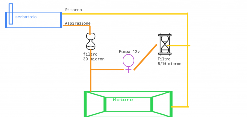

Vorrei inserire una pompa elettrica e un filtro dedicato per creare un circuito di pulizia del gasolio fisso.
Configurazione attuale: Serbatoio->PreFiltro decantatore->Motore Volvo (con suo filtro)
aggiungerei facendo una diramazione sull'aspirazione del serbatoio una pompa 12v e un filtro che ributta sul circuito di ritorno dal motore verso il serbatoio.
Domanda, non è che c'è pericolo che il circuito di ritorno vada in pressione e il gasolio vada negli iniettori e quindi alla rovescia?
il filtro 30micron è il filtro decantatore gia presente
Secondo me così non serve a un granché: il ritorno normale del gasolio assicura già una pulizia "corrente", quel sistema potrebbe servire toh se uno usasse proprio poco il motore.
In un caso o nell'altro, le morchie che si depositano sulle pareti del serbatoio rimangono lì, dipende come è fatto il pescante ma anche con tutto il gasolio pulitissimo se si stacca un pezzo di porcheria e va a tapparlo il motore ti si ferma istantaneamente.
Poi magari hai un serbatoio pulitissimo e usi additivi efficacissimi Smile
Come ti ha detto rob, durante l'uso il gasolio viene continuamente filtrato e in gran parte ributtato nel serbatoio.
Ci spieghi meglio come mai vuoi fare quel circuito? Quale è il problema che vuoi risolvere?
Se ti si è spento il motore (o se temi che possa farlo) per intasamento della linea di alimentazione, non è quella la strada.
Spiegaci cosa vuoi ottenere, qui in questo forum (che per fortuna non è fb) ci sono tante persone competenti ed esperte che sapranno consigliarti.
Una cosa suggerisco guardando lo schema e non altro, ed é l'utilizzo del filtro decantatore per il ricircolo, sparerei del tutto i due circuiti, non vorrei che ti ritrovi intasato il decantatore durante una navigazione
Per rispondere alla domanda: no, il circuito del ritorno non va in pressione perché è aperto dal lato serbatoio.
Per il resto, come ti hanno già scritto, non ha molto senso che il circuito "addizionale" passi dal filtro del motore, deve avere una sua linea indipendente, inoltre il filtro va messo prima della pompa e non dopo.
Che filtro metteresti?

(08-01-2023, 23:14)bludiprua Ha scritto: ...inoltre il filtro va messo prima della pompa e non dopo.
Sull'utilità ti hanno già detto.
giusto petter la pompa dopo, mi era sfuggito.
Per quanto riguarda il filtro ne volevo mettere uno con vaso transparente che vedi il filtro di carta, pero non trovo un modello di cui poi riesco a reperire le cartucce 5/10/30 i micron o almeno non so se poi lecartucce siano compatibili.
