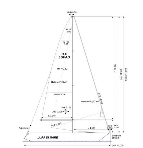

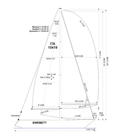

Questo è il piano velico del Comet 11.
Nota: le misure dell'albero sono riferite alla linea di insellatura (falchetta) in corrispondenza della sua posizione (non all'appoggio in tuga).
