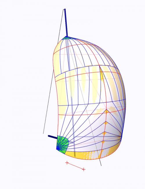

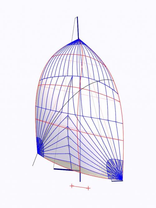

Allora, se non sei vincolato da regole di stazza, il mio consiglio è di utilizzare uno spinnaker asimmetrico, eventualmente con un bompressino fisso o telescopico (ci vuole un servo dedicato).
Per issarlo ed ammainarlo puoi mettere una calza a tubo in coperta, come quelle che si usano sui catamarani da 18' con un retriever attaccato in centro vela e l'altro capo che vada su un verricello avvolgitore.
Per realizzarlo a pannelli, anche nel caso tu optassi per lo spinnaker simmetrico, se mi mandi le misure dell'attrezzatura, potrei inviarti i files dei pannelli in formato dxf e poi tu te li stampi su carta e li trasferisci sul polietilene o sul tessuto.

Allora, all'inizio del post manca la misura del tangone nel caso dello spi simmetrico, la distanza tra il punto di mura e l'albero nel caso dell'asimmetrico; inoltre c'è un "dovrebbe" al condizionale.
Per quanto riguarda il software, io uso questo:
Mi pare giri anche su mac, ma non credo che ci sia una versione demo che consenta di salvare i pannelli.
