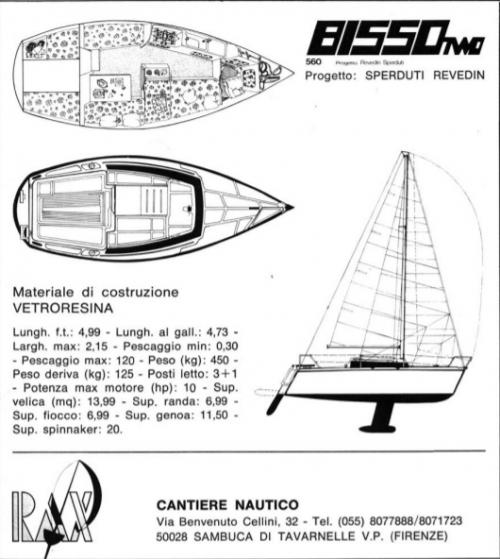

Ho allegato il blueprint della barca (che conoscerete tutti) solo per dare un idea dell'allestimento interno che "dovrebbe" avere. Da me è stato rimosso tutto quanto quello che poteva rompersi: prese a mare, legni, impianto elettrico, strumenti, fuochi, bombola, impianto idraulico, il rubinetto del lavandino.... Tutto, insomma. Compresi pulpiti, candelieri eccetera. Ma gli hanno messo un genoa 150% in compenso XD
