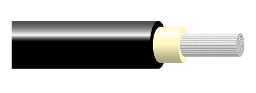

Il cavo per fotovoltaico non avrebbe (poi decidi tu eh) nessuna necessita' di guaina (vedi allegato) perche' e' gia' perfettamente protetto da doppio isolamento (raggi UV compresi e soprattutto ... direi).
Importante e' prendere proprio "cavo per fotovoltaico" H1Z2Z2-K (che e' appunto particolare).
Se lo fermi con fascette ... queste dopo un po' si cuociono (non ne ho ancora trovate che resistono agli UV ... ma ci saranno anche quelle eh).
