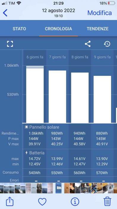

Allego la mia produzione ad Agosto ... sul bimini ... parecchio al caldo (scottavano al tatto) ...
(n. 2 pannelli 100 watt HF100 in serie con regolatore Victron BlueSolar 100/20)
Smiley33 quindi, se ho ben inteso la figura allegata da ..., i suoi 2 pannelli di buona qualità hanno reso circa 145W di picco ad agosto. Cioè, rispetto ad un dato di targa di 200W nominali se ne ottengono circa il 70-75%. E, comunque, quei 200W sono più che sufficienti per sopperire alle necessità di una barca di medie dimensioni (circa 1KWh prodotto in media contro un fabbisogno di 550). Sono dati molto importanti, per i quali ringrazio molto, non avendo un impianto altrettanto raffinato nella contabilità.
Della contabilità' ... bisogna ringraziare Victron che la fa di default con i suoi regolatori BlueSolar (o meglio gli SmartSolar che si evita il dongle Bluetooth come mi e' toccato aggiungere a me per ottenere ... la contabilita').
Oltre il picco ... che rispetta abbastanza i dati di sk tecnica (davano 5,3 A di imp e 5,7 A di isc infatti mi ricordo che in altra schermata vedevo spesso 9-10-11-quasi 12 A), direi che e' interessante la produzione "giornaliera" (nella foto si vede anche 1,07 kw) che comunque poi dipende dalla giornata ... dal fatto che si riesce a esporre bene (se navigo ... a volte i pannelli sono sotto ombra della randa) etc.
Per l'ombra della randa, quando sono fermo in rada ... ho un vantaggio notevole seppur il mio bimini sia centrale (visto che ho il pozzetto centrale) : la randa avvolgibile. L'ombra del boma e' quasi insignificante rispetto ad un lazybag o altra copertura o la randa stessa ripiegata sul boma !!!
(19-03-2023, 12:05)... Ha scritto: Oltre il picco ... che rispetta abbastanza i dati di sk tecnica (davano 5,3 A di imp e 5,7 A di isc infatti mi ricordo che in altra schermata vedevo spesso 9-10-11-quasi 12 A), direi che e' interessante la produzione "giornaliera" (nella foto si vede anche 1,07 kw) che comunque poi dipende dalla giornata ... dal fatto che si riesce a esporre bene (se navigo ... a volte i pannelli sono sotto ombra della randa) etc.
Hai provato a misurare contemporaneamente corrente e tensione in uscita del regolatore? Se hai 12A a 14V la potenza massima dovrebbe essere circa 170W, il che mi sembra piu' ragionevole di picco in estate col sole perpendicolare per 200 W di pannelli. Come e' calcolata la potenza massima dall'app Victron?
Immagino faccia un semplice calcolo per i watt ... quel che conta sono i Volt e gli Ampere (che fa vedere in prima schermata).
Il voltaggio e' quello : 40 volt ca. (che son due eh). Gli Ampere, mi ricordo (vado a memoria) che era sempre sopra 9 ... a volte 10 ... a volte 11 e rotti (non ricordo di essere arrivato a 12. Sto andando e memoria [non prendetelo come veritiero]).
