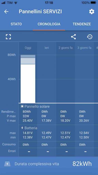

Ecco (di seguito) le visioni di "cronologia" dei due regolatori
(PannelliniServizi = 75/10, PannelliFrigo = 100/20).
La cronologia del 75/10 e' solo di oggi (ci sono anche i gg scorsi ma sono "vuoti") perche' il cagnaro lo copre completamente ... e quindi produce solo quando sono io in barca [non c'e' il cagnaro perche' oggi ho portato fuori i BoyScout]. La funzione di mantenimento in quel caso, me la fa l'eolico che tengo 365gg/24H).
A me pare ... ma direi ... CONFERMO (salvo prova contraria) ... che i regolatori Victron BlueSolar [o meglio SmartSolar che ha il bluetooth nativo]) caricano bene e quindi il fatto di partire a caricare (per scelta Victron) con +5 volt rispetto al voltaggio batteria e' un falso problema (laddove il pannello fornisce, da sk tecnica i 18-19 volt).
Dalla cronologia, con un po' d'attenzione ... un "apprezzatore"(/valutatore) di batterie al piombo ... noterebbe anche la differenza del min. voltaggio fra :
- batterie da 1200 cicli che ha il BS2 collegato al 100/20 = PannelliFRIGO
- e batterie da 600 cicli che ha il BS1 collegato al 75/10 PannelliniSERVIZI.
