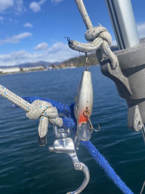

Ciao a . sono andato "a pesca" e sono riuscito a risolvere.
Allego una di foto perchè è divertente.
La salita in TA per questo specifico scopo non è più necessaria, ma rimane una priorità prendere la mano perchè è sempre consigliato salire per controlli e verifiche periodiche.
Grazie per i preziosi suggerimenti
Buon Vento

Da tenere presente.
Già che ci sei controlla la drizza che in foto sembra logorata sul nodo.

Mi fa piacere che il mio metodo ha funzionato. Quqndo lo scrissi ricevetti una valanga di critiche
