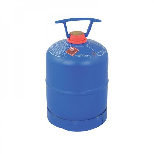

Sul COMET 850 avevo un fornello basculante con bombola sotto a mo' di bulbo (proprio innestata e avvitata al fornello da 2 fuochi. Stava sempre perfetta anche con la pentola acqua sopra [bloccata con i fermi] che pure pesa ...).
La bombola era la 904 camping gas ed era tollerata all'interno anche dal RINA (essendo piccola, mi pare da 1,800 kg) ma poi mi sa che son cambiate le normative ... (a quei tempi ero pure immatricolato "oltre le 6 miglia").
Se non vuoi le "usa e getta", puoi usare la dimensione della 901 (0,400 kg di gas).
Mi sembra ci sia una dimensione in cui non puoi eccedere (all'interno, per sicurezza) e con la bombolina Camping Gas da 0,400 ... hai voglia a far la pasta.
Fra l'altro io adesso la 0,400 (nella foto allegata ... sembra piu' grande ma e' la "piccola") ce l'ho sempre dentro la mia barca di riserva nel caso la principale la 907 da 3 kg (2,75 kg a prua estrema x la gioia degli estimatori del peso) si finisca improvvisamente ...

(03-05-2023 17:40)... Ha scritto:  Sul COMET 850 avevo un fornello basculante con bombola sotto a mo' di bulbo (proprio innestata e avvitata al fornello da 2 fuochi. Stava sempre perfetta anche con la pentola acqua sopra [bloccata con i fermi] che pure pesa ...).
Purtoppo la bombolina R901 da 400 gr non viene più venduta...

RE: Gas in una piccola barca
(03-05-2023 21:28)Frappettini Ha scritto:  Purtoppo la bombolina R901 da 400 gr non viene più venduta...
Ahi …. Spero me la ricarichino almeno x un po’ di tempo ancora.
Il cambio in emergenza di “cena” … era un must della soddisfazione (c’è l’ho il ricambio … c’è l’ho …99) !!!
