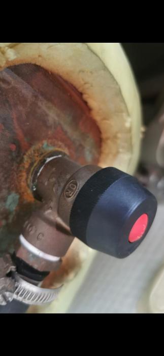

Ciao a tutti, ieri cercavo di aiutare un amico che si ritrova questa valvola che perde, anche a pochissima pressione e a boiler spento.
Ora da (quasi) profano deduco che la valvola sia guasta e vada sostituita.
Domanda 1: sembra molto ossidata e temo di rompere l'attacco al boiler. Per evitare disastri e semplificarmi la vita potrei semplicemente montarne una nuova in cascata dopo questa?
Domanda 2: si tratta di una semplice valvola di sovrapressione o c'è anche una funzione di temperatura? dato che vedo una incisione 110°C
qualcuno ha mai avuto problemi simili?

Semplice valvola di sovrappressione ...
Dopo qualche anno perde (perdono tutte).
Si cambiano con pochi euro ... e la devi levare per metterne un'altra.
Non sembra poi cosi' ossidata ... con un po' d'accortezza ti dovrebbe venire (dai un colpetto leggero a svitare quando l'hai agguantata bene).
Quando rimetti la nuova ... mettici la canapa con la pasta verde ... o il filo apposito ... (non usare teflon che a me non piace perche' guarnisce troppo poco e non "unge" [l'unto ... la pasta ... preserva negli anni !!])
La valvola sembra nuova, prima di cambiarla prova a scaldare l'acqua e poi dare svariati giri al pomello nero, fà degli scatti e ogni volta butta fuori un po' d'acqua, è possibile che ci siano delle incrostazioni nella membrana che rovinino la tenuta; fra l'altro è meglio farlo ogni anno. Se non tiene neanche così la cambi.

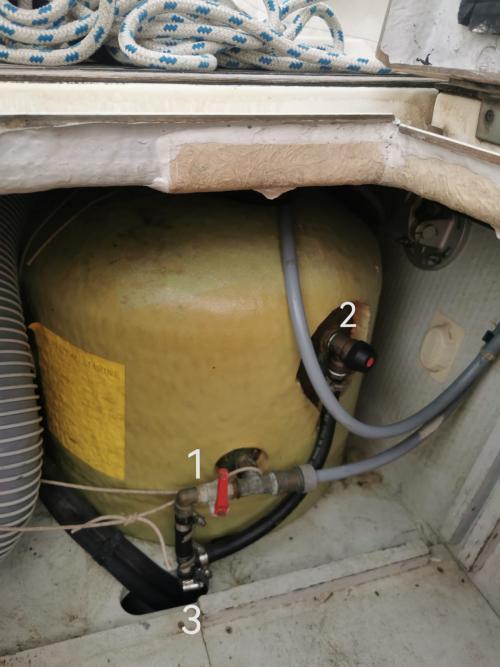

Scusami ... c'e' qualcosa che non torna ... (riguardato ora la foto [dal PC] che dal telefonino si scorre sempre a dx e sx e non si vede interezza).
Dove va il tubo "3" ?!?
La valvola di sovrappressione dovrebbe solo "scaricare" ... (ma qui sembra vada nel tubo di mandata acqua calda ?!? com'e' possibile ?!?). Che poi il tubo di "mandata" ha anche una valvola chiusa (maniglia rossa) che potrebbe servire come bypass per mandare acqua fredda nel tubo acqua calda ... la cui cosa e' un pochetto anomala ...

La valvola incriminata (la 2) è collegata al tubo nero (3) che va direttamente in sentina; allo stesso tubo è collegato anche un rubinetto a leva (1) che dovrebbe servire a svuotare il boiler.
La valvola 2 svitandola sembra come se si aprisse un rubinetto (inizia a correre acqua nel tubo nero 3 che va in sentina) e richiudendo l'acqua smette di defluire. il tubo grigio chiaro vicino alla valvola 1 è il tubo di mandata acqua fredda al boiler mentre il tubo grigio che scende dall'alto è il tubo di uscita acqua calda dal boiler.
sarebbe interessante risalire al tipo di boiler. Nella foto c'è una targa ma non si riesce a decifrare la marca ed il modello
Ok.
Se il tubo grigio in alto e' uscita e il tubo grigio basso (che va alla 1) e' entrata ... la 2 e' una valvola di sovrappressione con anche sovratemperatura (forse, visto che c'e' scritto 110 gradi sopra).
E' una strana configurazione che la valvola di sovrappressione std (a tre vie) dovrebbe stare alla mandata cioe' all'ingresso 1 dove c'e' anche la valvola di NON-RITORNO (sulla parte finale del tubo grigio che mi sembrerebbe troppo lungo come semplice attacco).
Boh ... per me potrebbe andar bene una semplice valvola da sovrappressione (da caldaia, a due attacchi) : .

Capitato anche a me su SO 42.2, trovavo acqua dolce in sentina e non capivo da dove potesse venire, risolto sostituendo la valvola di sovrapressione
