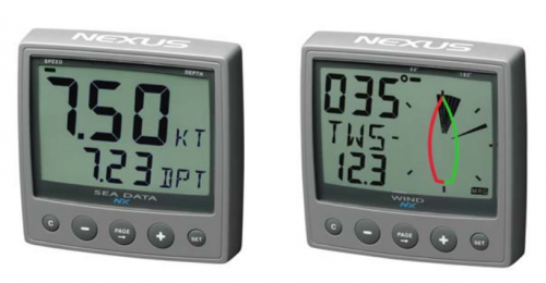

sulla mia piccolina ho questa strumentazione,
NEXUS NX Start Pack 4.
Lo strumento della profondità non funziona e al posto dei numeri della profondità mi mostra sul display tre lineette.

All'accensione lo strumento Wind mi da questa versione
.png   Wind-001.png (Dimensione: 183,84 KB / Download: 135) [/hide]
e lo strumento funzione bene.
.png   Wind-002.png (Dimensione: 178,23 KB / Download: 135) [/hide]
Tutto il sistema funziona bene ad eccezione della lettura della profondità.
