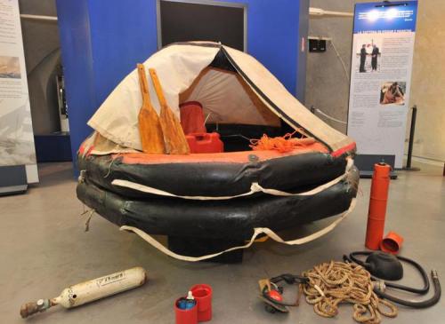

- con grab bag (integrato anche di qualche cibaria/acqua decisa da me che Fogar/Mancini ci passarono 74 gg [vedi foto allegata della "seria" Avon] riuscendo a prendere solo un po' di zucchero e pancetta ... altri tempi ma le orche si stan rifacendo vive [forse mai smesso ma ora fa piu' notizia])
