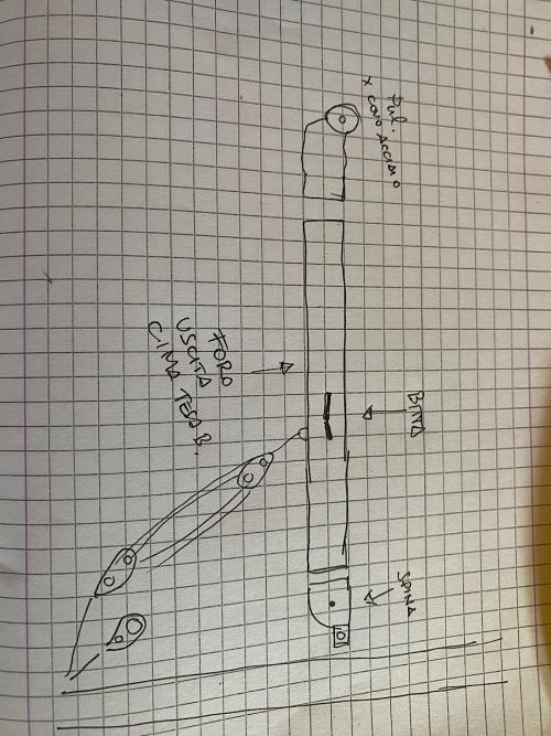

Ecco cosa ho per armare il circuito

Visto che devi cazzare a mano, il paranco serve.
Ti ho trovato questo in rete per ispirazione, secondo messaggio.
http://www.timonieri.it/forum/topic.asp?...ichpage=12
Il bozzello con arricavo lo fissi dove hai la "spina"
Alternativa è che esci a prua del boma, e con un rinvio in tuga arriva ai winch/stopper vicino al pozzetto.

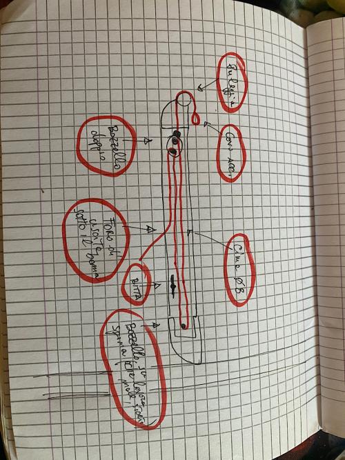

Vorrei evitare il vecchio sistema, immagino che non fosse progettato così, una cima non può uscire dal boma tramite un foro, fatto anche male, è senza un sistema che ne eviti l’attrito, su questo punto immagino non ci siano dubbi
Più o meno il vecchio circuito funzionava come nello schizzetto
(Questo messaggio è stato modificato l'ultima volta il: 01-06-2023 10:01 da Gengis khan.)

Un amico del forum con un Dullia 21 mi conferma che il circuito originale è proprio così, come lo avevo io, ma ora mi chiedo possibile ca la cima esca da un nudo buco nell’ alluminiò senza un sistema che eviti l’attento come una puleggia o una boccola?

Forse c'era una boccola che ora è saltata. Nessuno ti vieta di allargarlo e mettere qualcosa di idoneo.
