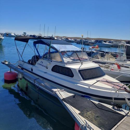

Ciao Amici della vela . Sono nuovo del forum e mi presento , non avendo idea se formalmente questo sia un modo compiuto di apparire su un palcoscenico cosi' ampio e variegato , tra utenti molto ''navigati'' e al cui confronto c'e' da intimorirsi per le domande da pirla che potro' porre , come questa che segue , dopo un breve preambolo. Il mio e' un problema di approdo in banchina con una barca semicabinata di 6mt e motore Mercury fuoribordo . E' da Gennaio che l'ho comprata e vi confesso che all'attracco non sono mai riuscito ad accostare in maniera un po' decente al finger , perche' in presenza di vento anche moderato ( un vento che e' SEMPRE contrario e spinge sulla fiancata della barca rispetto alla direzione di approdo) mi incasino , vado a sbattere con la fiancata sx sulla barca del vicino , arrivo sempre intraversato e devo fare fino a tre tentativi per raggiungere da poppa il finger col mezzo marinaio . Sono il sollazzo dei viandanti che , sempre numerosi e curiosi , passeggiano sul viale che costeggia il fronte della banchina . Va sempre tutto bene fino a che non porto la manetta al minimo e anche con la prua ben direzionata al centro del posteggio , una volta al minimo la barca impazzisce e viene spinta al di fuori della linea di approdo cosi' faticosamente guadagnata! Ho bisogno di esercizi , mi direte , ma ho paura di combinare qualche disastro in attesa di prendere la mano . Che pensate di tutto questo? Per tutto il 2022 ho avuto un gozzo di legno di 6mt che governavo con ammirevole perizia ! L'attuale barca , ve la mostro in foto , a quanto ho capito , e' come se avesse una vela sempre esposta al vento con la cabina le chiusure laterali ecc.[hide]     [/hide][hide]     [/hide]

Nella foto vedo bonaccia dura, il vento solo quando arrivi tu?

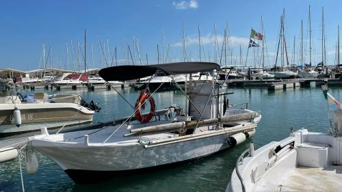

Mi spiego meglio: Dicevi che con il gozzo questo problema non esiste, decidi dove andare e ci vai. Bene, ma stai governando con il timone, ed il poco abbrivio ti aiuta, con il fouribordo mancando il timone vai in pallone, e succede anche a me la stessa cosa abituato a governare la barca a vela con il timone. Arrivo piano all'ormeggio, metto in folle e poi spero di gestire l'attracco col timone,Smiley18 Salvo il timone non c'è. ed allora mi rinsavisco e manovro con il motore.

Avete ragioni da vendere , a cominciare dalla paura di sbagliare che ormai mi porto dietro dai primi tentativi di attracco , scomposti e da panico! Il fuoribordo e' preciso e scattante e mi porta in planata senza esitazione tant'e' che fuori dal porto sembro un navigatore fatto e finito. Ahime' , pero' , nei pressi del pontile offro spettacolo gratuito ai passanti . Provare e riprovare e' cio' che mi resta , ne sono consapevole . Comunque grazie mille , anche se speravo che qualcuno mi desse qualche dritta (se esiste) per agevolare le manovre di attracco.
Ad esempio , nella mia totale follia , avevo immaginato una boa fissata con un peso sul fondale , ad una distanza strategica ( non interferisce con le manovre di altri natanti e meno che mai con quelle del mio vicino ) dalla punta della passerella , su cui agganciare una cima di ormeggio fissata al centro del pontile , di fronte alla prua . Al rientro , immagino il recupero e lo sgancio della cima dalla boa . Con la cima a poppa ( sulla sinistra , per contrastare l'effetto vela) l'attracco sarebbe facilitato perche' fra cima e mezzo marinaio dovrei potermi accostare alla passerella . Nelle mie farneticazioni ho il ''solo'' problema di dover riagganciare la cima alla boa che e' a una certa distanza dalla barca , per salvare capra e cavoli che e' un problema non da poco.

Il gozzo non mi dava la possibilita' di intrattenermi in barca piu' di tanto : il vento d'inverno , la privacy in termini generali , la pioggia come in questo mese e via discorrendo . Un gozzo di quella natura e' bellissimo e godibilissimo in mare , ma nasconde problemi nella motoristica e nel legname , che sono insanabili e impossibili da recuperare se non spendendo cifre da capogiro. Ho provato a suo tempo a pensare di recuperarlo con lavori al fasciame , al motore e al suo basamento ormai tutto arrugginito , che mi durassero nel tempo , compresa una cabina dello stesso legname. Arrivato a 15.000 euro mi sono arreso , perche' il preventivo proseguiva con spese di altra natura e via cosi' fino a non credere alle proprie orecchie!
