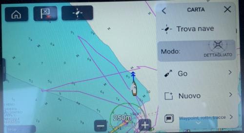

L'autore del post stava parlando di quello che si vede in questa immagine allegata, ossia della possibilità di vedere graficamente sulla cartografia il dato di direzione e intensità del vento vero (goggia gialla), e direzione e intensità della corrente (freccia viola). Ovviamente la direzione è data dal fatto che si orientano rispetto alla propria barca. Questa funzionalità si attiva dal menù che esce cliccando sulla propria imbarcazione.
Esattamente quello che chiedevo: finalmente domani potrò provare Smile
Grazie del chiarimento, non pensavo che ci fossero questi dati sulla cartografia.

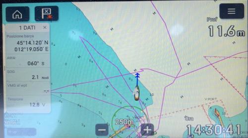

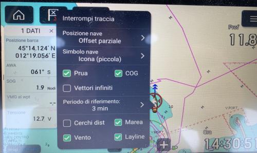

Eccomi di ritorno dalle prove...
Purtroppo non riesco a vedere i segnalini incriminati. In effetti, selezionando vento o maree non cambia assolutamente nulla...
...provo a mettere qualche immagine:
Avete idea del motivo per cui non mi visualizza i dati? 92
La versione di LH è la 4.00.77
