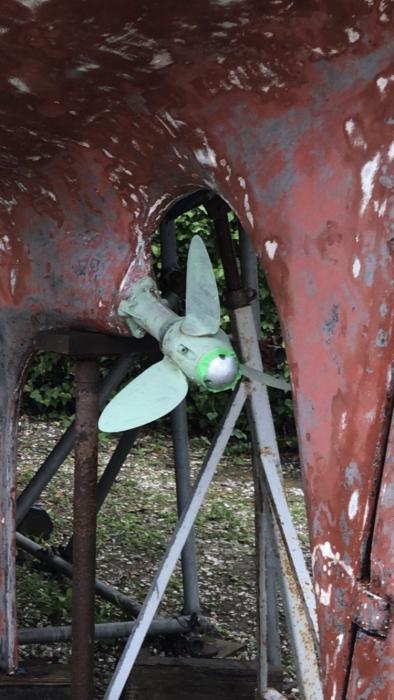

Quest'anno provo anche questa. Qualcuno ha esperienza diretta così capisco cosa aspettarmi (al di là della pubblicità)?

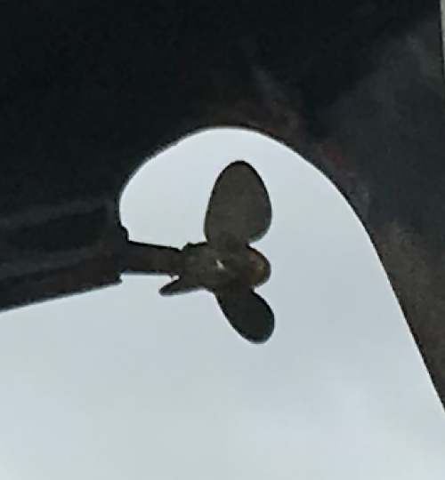

A dir la verità' ci ho fatto anche i tre anni ma passata la prima stagione a partire dal primissimo riscaldamento acque successivo ... ciao. E anche in stagione ... a settembre iniziano i denti di cane . Sull'elica io la battaglia la considero persa e spero nelle nuove siliconiche. Questa e' lo stato (buono, anzi ottimo) dell'elica con velox dopo ben 3 anni (appena tirata su e quindi non ancora toccata da idropulitrice). Chiaro che avevo pulito con raschietto (sub con bombola) nei 15 gg prima altrimenti da Viareggio a Pisa (faccio carena a Marina di Pisa) manco ci arrivavo ...

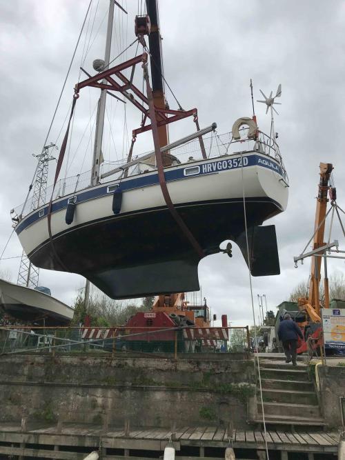

Ecco un esempio di elica trattata con velux bianco durata dal maggio 2020 a novembre 2022,data di nuovo quest'anno vediamo quanto dura,[hide]

Nella mia la Velox rimane bella attaccata (e poi anche asprito e denti di cane). Sara' che la porto sempre a zero (con belin del frullino, a metallo perfetto) e poi do' sempre il suo primer. Cosi' dopo pulizia - ingrassaggio - zinco ed applicazione suo primer (vedi allegato) giusto prima della Velox che elica e' la prima cosa che faccio nelle operazioni di carenaggio

@kavokcinque Per la propspeed si danno diverse mani di prodotto per poi coprire con un lucido. Il colore strano lo dà il primo prodotto. È molto liquido e le mani vengono molto leggere per cui ne servono diverse e rimane molto liscio. Il lucido poi si autolivella e diventa veramente lucido, molto omogeneo. Ha una consistenza strana, ovviamente duro, ma al tatto ricorda il silicone delle finestre. Come prestazioni non ho notato particolari differenze dall'elica perfettamente pulita. Ho avuto la sensazione che vibrasse leggermente meno a regime più alto, ma l'ho provata una sola volta.
