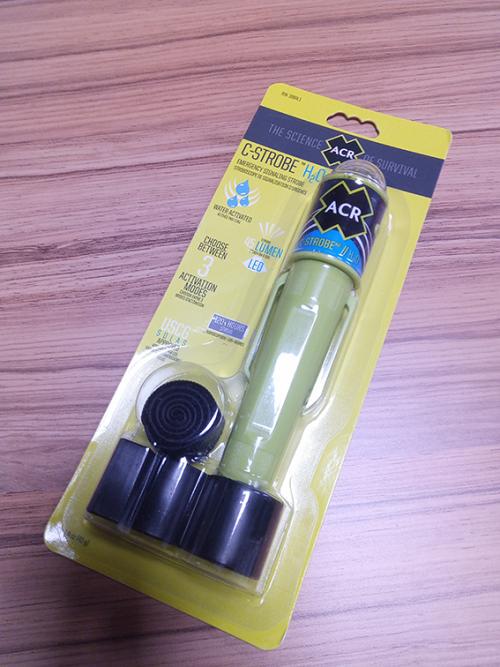

Sui giubbotti della mia famiglia avevo gia' installato ante obbligo delle lucine automatiche della Lalizas che hanno come difetto una data di scadenza (nel mio caso le ultime che avevo sostituito scadevano nel 2021 ... ma che ad oggi funzionano ancora, le ho provate sotto ad un getto d'acqua del rubinetto, ma per via del nuovo obbligo non saranno piu' a norma ...) quindi non volendo piu' sottostare a doverle sostituire obbligatoriamente ogni 5 anni ho acquistato 4 C-STOBE della ACR (sono SOLAS) nelle quali si possono inserire le classiche batterie AA di buona qualita' e che una volta all'anno le posso sostituire autonomamente ... cosi' ne approfitto anche per dare un occhiata all'interno dei giubbotti, viste le passate sorprese che avevo avuto con dei giubbotti di qualita' ... ora non trovo piu' la discussione che avevo a suo tempo aperto per segnalare il problema.
Queste lampade ACR hanno due tipi di attivazione, manuale con un pulsantino o automatico a contatto con l'acqua, e dispongono del classico lampeggio ed in piu' del lampeggio SOS e/o Luce continua
Come costo, sono appena piu' care di quelle classiche che montano sui giubboni, ma non hanno piu una scadenza!
Vengono fornite di una clip per agganciarle al tubicino di gonfiaggio a bocca dei giubbotti.
Io ne ho prese 4 (per il mio equipaggio familiare ... pelosa compresa Wubsmiley) sui giubbotti per gli ospiti ho passato quelle scadute ... 30
