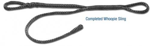

Un'ennesima cosetta interessante e magari meno conosciuta che si può fare con la treccia dyneema: degli stroppi a lunghezza variabile.
Ne ho fatto uno per bloccare lateralmente il boma, a volte mi serve che resti da un lato, a volte dall'altro: con lo stroppettino si regola la lunghezza e poi si mette in tiro, non cede neanche di un millimetro. Poi sospendite gommone, ecc. Potrebbe anche andare per i barber, due problemi 1.la lunghezza si può modificare solo senza tensione 2.la lunghezza del "bury" è 70-75 diametri, aggiungere poi lunghezza anelli alle estremità, più corto di così non si può.

Bellissimo, ho diverse applicazioni dove mi sarebbe comodissimo, la prima per mettere in tensione rapidamente le briglie della scaletta quando è sollevata. Per ridurre la lunghezza l'anello fisso potresti pensare di fare una gassa invece della piomba che prende tutto quello spazio. Ai più farà storcere il naso l'idea di un nodo su dyneema scalzato ed hanno anche ragione, il dyneema scivola, io stesso postai un test di trazione con uno stroppo impiombato da un lato e con gassa ad una estremità e si vede la gassa che si scioglie. Però ci volle un carico di migliaia di kg, quindi visto che anche l'altro capo non penso che possa reggere migliaia di kg, direi che la gassa può andare bene.
Penso di utilizzarlo anche per bloccare la barra al centro quando sono in porto, adesso ho una cimetta che per metterla in tensione da un lato ha un bozzello con strozzatore. Ma mi viene un dubbio; se viene messo forte in tensione, poi riuscirei a mollarlo? Nel tuo caso basta mollare la scotta randa per farlo andare in bando, ma nel caso del timone non è che rimane bloccato quando è in tensione?
Ad esempio, immagina di metterlo in forte tensione tra due punti fissi, poi riesci a mollarlo?
(23-07-2023, 12:05)ibanez Ha scritto: Ad esempio, immagina di metterlo in forte tensione tra due punti fissi, poi riesci a mollarlo?
No, se è in tensione non c'è versi di mollarlo.
In effetti per mollarlo bisogna dare un lasco anche piccolo alla parte esterna della sovrapposizione, poi comincia a scorrere; se è teso non si molla.
Altro utilizzo possibile: i cavetti di chiusura sopra allo specchio di poppa, quelli fra i due pulpiti.
Ne faccio uno anche per quando tiro su il gommone a fianco della barca, con la drizza: a seconda che ci sia il motore fb o no le lunghezze dei due bracci delle cimette di sollevamento sono diverse, ci ho messo un paranchino ma con questo stroppo è ancora più semplice.
