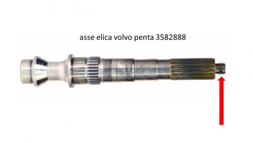

Sono molto dispiaciuto per l'amico Riccardo, ma cercando l'asse di ricambio del piedino mi viene questo codice che presenta chiaramente un foro all'estremità per una chiavetta di sicurezza contro appunto la perdita dell'elica.
Possibile che rimontando l'elica ci si sia dimenticati di mettere la spina PRIMA di mettere l'anodo (se c'è)?
Secondo mè visto il disegno il foro sul dado nuovo và appena fatto quindi ci vuole una bella dose di posteriore!

SE l'asse elica è come quello che ho postato, la parte più sottile a destra è filettata E forata, quindi ci sta un dado e un "controdato alettato"(come da seconda foto) con relativa coppiglia di sicurezza. Sopra ci andrebbe lo zinco e la vite di fissaggio: la coppiglia, una volta inserita, andrà allargata all'interno del foro "assiale" dell'asse, in modo che la vite dello zinco possa essere stretta a dovere.
Non so se mi sono capito.......
Si, ma ti ho postato il diagramma dell'elica fissa VP e non è così.
Forse è possibile modificare qualcosa, ma il dado non ci va così com'è.
(11-08-2023, 16:32)umeghu Ha scritto: SE l'asse elica è come quello che ho postato, la parte più sottile a destra è filettata E forata, quindi ci sta un dado e un "controdato alettato"(come da seconda foto) con relativa coppiglia di sicurezza. Sopra ci andrebbe lo zinco e la vite di fissaggio: la coppiglia, una volta inserita, andrà allargata all'interno del foro "assiale" dell'asse, in modo che la vite dello zinco possa essere stretta a dovere.
