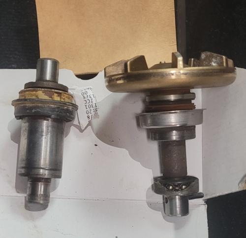

@frank coppola, grazie per la segnalazione. Ho acquistato l'anno scorso il kit di riparazione e lho fatto montare da una officina autorizzata Volvo Penta della zona.
Mi hanno ridato la pompa dopo 15 gg (sic!), 500 euro di spesa in tutto, lho ho rimontata (io, non oso pensare quanto mi avrebbero chiesto per venire a bordo) e dopo neanche 80 ore di moto si é rotta di nuovo!
A questo punto se trovo una pompa compatibile aftermarket preferisco prenderla nuova.
Valuterei anche l'idea dell'elettrica, se qualcuno che lo ha già fatto mi desse qualche indicazione su cosa acquistare

Ma esattamente cos'è sucesso?
Cuscinetti o tenuta? non è che hai tirato troppo la cinghia?
Poi il kit era originale o parallelo? ed il meccanico VP lo ha montato lo stesso?

Hanno ceduto i cuscinetti, grippati entrambi. Quello vicino alla puleggia ha consumato l'alberino, quello vicino alla tenuta ha ruotato nella sede in alluminio, ovalizzandola.
Il kit lho preso dal ricambista volvo che ha effettuato il lavoro (mi ero espresso male nel post precedente, hanno fatto tutto loro) ma mi viene il dubbio atroce che mi abbiano montato un kit non originale.
A dx il kit che loro hanno smontato dalla pompa, a sx il kit montato da loro (quello che si é rotto ora).
Qualcuno ha mai visto quello originale? É come quello di sx con i due cuscinetti separati o come quello a dx con i cuscinetti uniti? Questo contenuto non e' visualizzabile da te Ospite. Se vuoi vederlo, REGISTRATI QUI .

se rcuperi solo la girante perchè il resto è danneggiato ha senso acquistarla nuova, certo che fà strano che siano partiti i cuscinetti, in 80 ore, non si scoprirà mai il perchè si siano frantumati in così poco pempo,o un montaggio garibaldino o un disallineamento tra gli assi come se lavorasse in modo "eccentrico"? dovrebbero essere cuscinetti sigillati 2RS a bagno di grasso, io normalmente tolgo una protezione con infinita cautela e lo riempio di grasso, e richiudo, i produttori ce ne mettono una dose minima.

Acquisteró certamente il gruppo kit nuovo (320 euro), dato che non ho trovato una pompa aftermarket equivalente (ancor mi ha risposto che non fanno pompe per acqua dolce)
Mi rimane il dubbio che l'officina autorizzata volvo mi abbia montato un kit non originale, che si é sfasciato dopo 80 ore, vuoi perché cinese, vuoi perché montato nel corpo pompa con le sedi giá ovalizzate senza minimamente preoccuparsene.
Cmq cé qualcuno che sasa dirmi con certezza quale dei due kit sia originale tra quello a dx con i cuscinetti uniti e quello a sx con i cuscinetti singoli?
Le foto che trovo in rete puntano tutte a quello a dx, che razza di kit mi ha montato l'officina?

Nob ri sò dire, l'unica xoaa è che emhai invertito dx sx con le parti, se hai tutto un mano potresti misurare glu alligguamenti, per mè ha più senso a cuscinetti intubati

E niente, alla fine mi sono piegato al kit di ricambio originale volvo, 320 euro per due cuscinetti da 3 euro, una tenuta meccanica da 8 euro e un alberino da 50 hrammi di peso.
Questa volta però ho fatto tutto io, voglio proprio vedere quqnto dura.
Xmq purtroppo il ricambio è con i due cuscinettini separati, hanno vambiato lo standard in peggio ovviamente.
